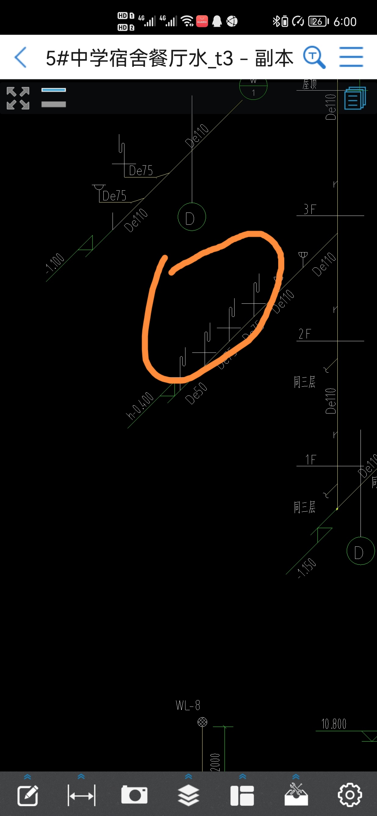

  • 這個排水管道不是在三層樓地面往下0.4米嗎,那么它連接三樓衛生器具穿樓板時套套管
    阻火圈
    2022-03-26 18:05:02 補充
    還是阻火圈,還是什么也不用套求解大神
  • 不需要套管和阻火圈。
    2022-03-26 18:06:22
  • 衛生器具豎向短立管穿樓板一般是預留洞口,安裝完成后堵洞,沒有套管;也有用止水節的(止水節的材料費與預留洞口及堵洞的費用抵消,也可以給甲方要,自己酌情考慮);主立管(≥110)處設阻火圈,要計算;(此處預埋止可調節的水節套管價格較高可酌情考慮--同衛生清潔處的止水節)
    2022-03-26 18:17:21
  • 沒有套管
    2022-03-26 18:59:28
