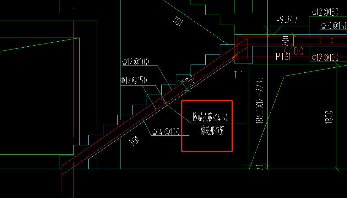

  • 你好:場景一:若表格輸入中的參數圖中有拉筋信息輸入位置,則在參數輸入中輸入即可;若沒有拉筋信息,需要手動補充輸入,如圖:
    廣聯達
    場景二:如果是休息平臺板中含有拉筋的量,用現澆板布置,在板屬性中輸入拉筋。
