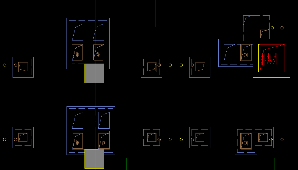

33 2022-03-26 10:46:26 | 江蘇省 土建設計 | 523查看 3回答
馮福連 鉑金專家
答題: 90930 被贊: 30833
去查看節點圖,結構圖,有頂板的
2022-03-26 10:50:20
雪花飄 飄 鉑金專家
答題: 37198 被贊: 8819
有板,墻高度看建筑平面或者節點
2022-03-26 10:54:17
zhangy 鉑金專家
答題: 101303 被贊: 73302
設計圖紙應該能找到風井標高。
