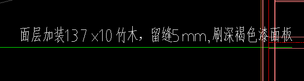

就是竹子或者木材的意思
2022-03-24 21:55:20
種樹大隊長 專家
答題: 225 被贊: 66
木平臺或木地板,按面積計算
2022-03-24 21:57:20
GXZ 鉆石專家
答題: 233952 被贊: 44519
是面層裝飾材料,按裝飾范圍計算工程量

這個137*10是什么意思
