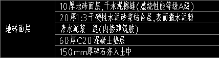

  • 請問 這個地磚面層套什么定額
    2022-03-25 10:17:52 補充
    2022-03-25 10:18:09 補充
    定額
  • 套什么定額定額

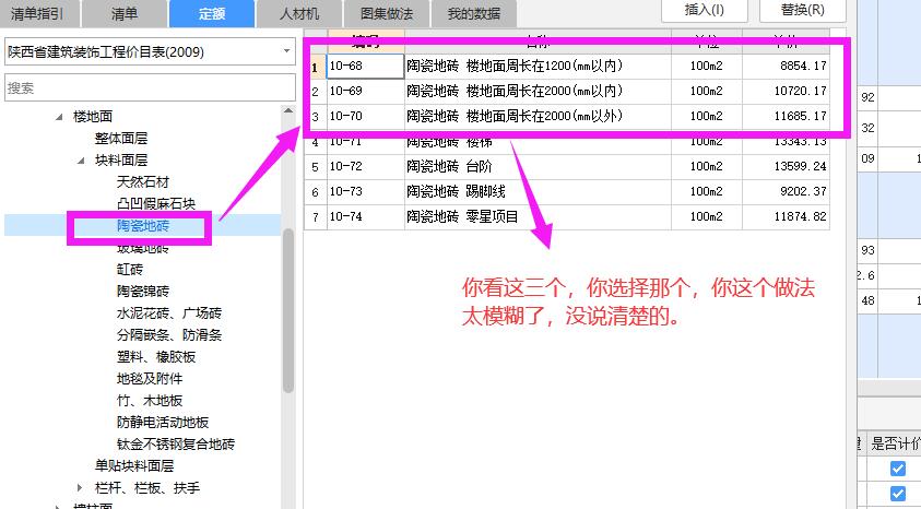

  • 你好,你說的太廣了。你需要說明啥材質的地磚,多大規格的。因為這些信息不一樣,其定額子目都是不一樣的。所以你這樣問沒有辦法告訴你具體的定額子目的。
    你這個是圖紙的做法,還是圖集的做法。(像這樣的還是解決不了我的說那些情況。不同規格定額子目差距換挺大的。)答疑解惑
