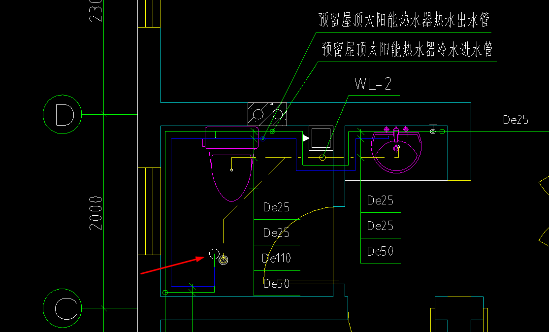

  • 求問:太陽能熱水器這里藍(lán)色橫管到淋浴器位置這根立管是什么意思
    立管
    求問:太陽能熱水器這里藍(lán)色橫管到淋浴器位置這根立管是什么意思,圖中馬桶右側(cè)已經(jīng)有了進(jìn)出水立管,這個是太陽能熱水器往下面樓層接下去的水,但是淋浴器這跟立管是真的不曉得啥意思,求解答.
    淋浴器的圖例,不是立管。

  • 輸送熱水

  • 是沐浴器的熱水 管
