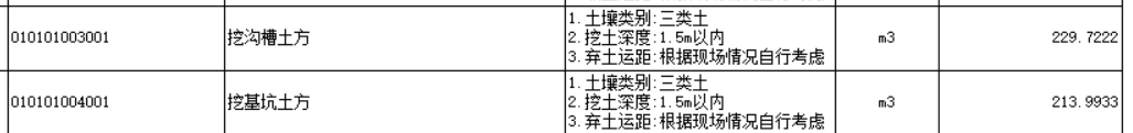

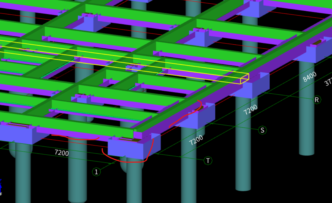

  • 墊層智能生成的的基坑和基槽土方,總共才400多對(duì)嗎
    樁基槽
    2022-03-24 17:15:12 補(bǔ)充
    建筑面積6000三層,首層2000,樁基礎(chǔ)
    2022-03-24 17:26:21 補(bǔ)充

    實(shí)際工程不可能只把獨(dú)立基礎(chǔ)和基礎(chǔ)梁位置的土方挖出來(lái),應(yīng)該用大開挖線型繪制,按最外圈獨(dú)基外邊線連起來(lái)繪制
    2022-03-24 17:18:57
  • 這個(gè)單獨(dú)看這個(gè)數(shù)據(jù)不好判斷,要看看室外標(biāo)高,還有看看土壤類別、工作面、是否需要放坡等考慮后,再看看工程量生成時(shí)候正確。
