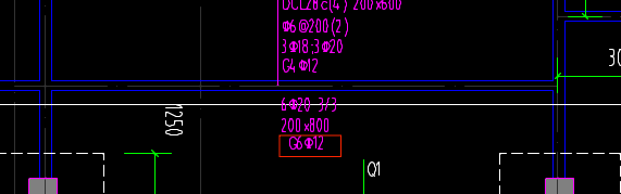

花絳沁 2022-03-24 10:32:24 | 海南省 土建土建計量GTJ | 570查看 2回答
張小黑
答題: 172 被贊: 110
是的
2022-03-24 10:33:11
獨行者 鉑金專家
答題: 60676 被贊: 45134
在原位標注輸入
2022-03-24 10:43:25
請問,梁的集中標注是G6C12,原位標注是N4C12。
2022-07-07 09:09:16 補充在原位標注的設置里是否要把G6C12刪掉放在2跨里?還是不用動了
