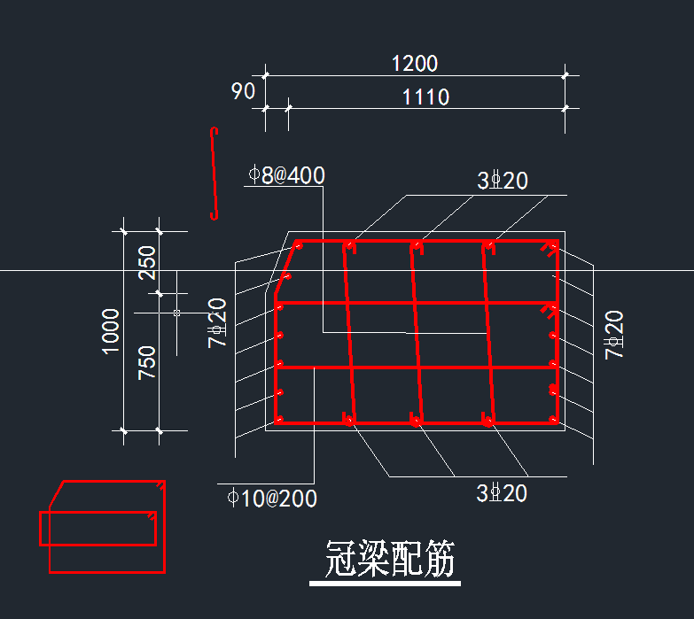

  • 冠梁鋼筋長度手算
    手算搭接長度35d,保護層50mm,總長度612.5857
    鋼筋長度    C20是  20*(612.5857+612.5857/9*35*0.02)嗎
    A10和A8怎么計算?
    保護層

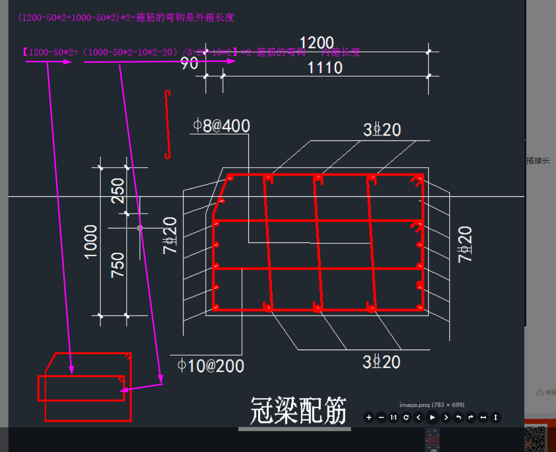

  • a10是612-保護層/200+1
    a8是(612-保護層/400)*3
    鋼筋總長是612-保護層+彎折長度+搭接長度
    2022-03-24 08:21:46
  • 8:1000-50*2
    10:(1200-50*2+1000-50*2)*2;(1200-50*2+(1000-50*2-2*10)/3+2*10)*2
