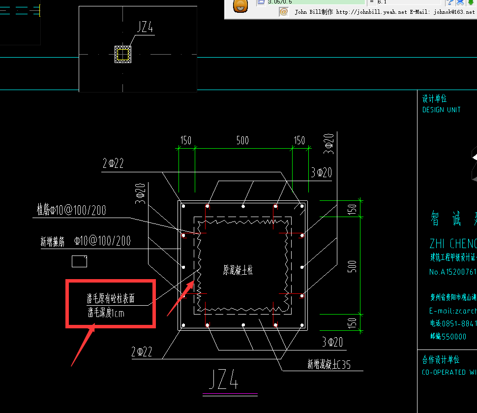

這個鑿毛是什么意思 要怎么算
陳工 鉆石專家
答題: 202004 被贊: 47568
鑿毛,,,,是表面打鑿成粗糙面的意思,按平方米計算。

就是在舊混凝土表面鑿出毛面,使新舊混凝土更好結合。
