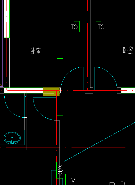

珍珠茶茶 2022-03-23 16:55:56 | 河北省 安裝 | 348查看 2回答
張年春 黃金專家
答題: 51742 被贊: 54064
共用路徑的線路管道根據線徑選用大一號的管道敷設,不用一個插座一個回路的
2022-03-23 17:00:04
哈哈 專家
答題: 37646 被贊: 4993
看系統圖確定,如果沒有界定,選用一根管,不過PVC20有點小,建議按PVC25的考慮
2022-03-23 16:57:43
