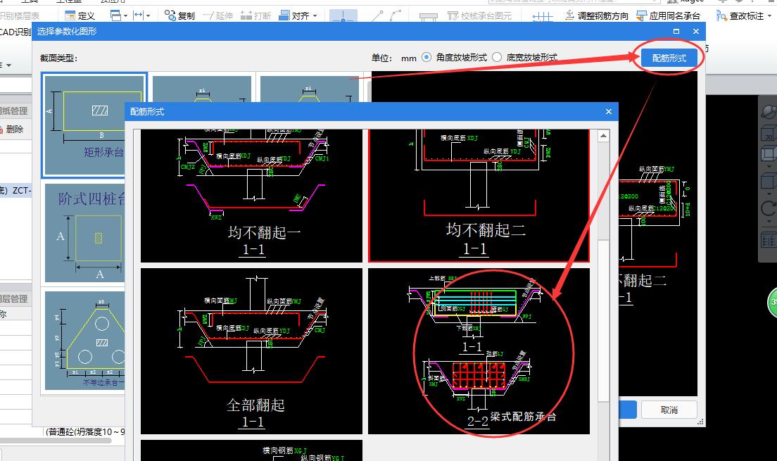

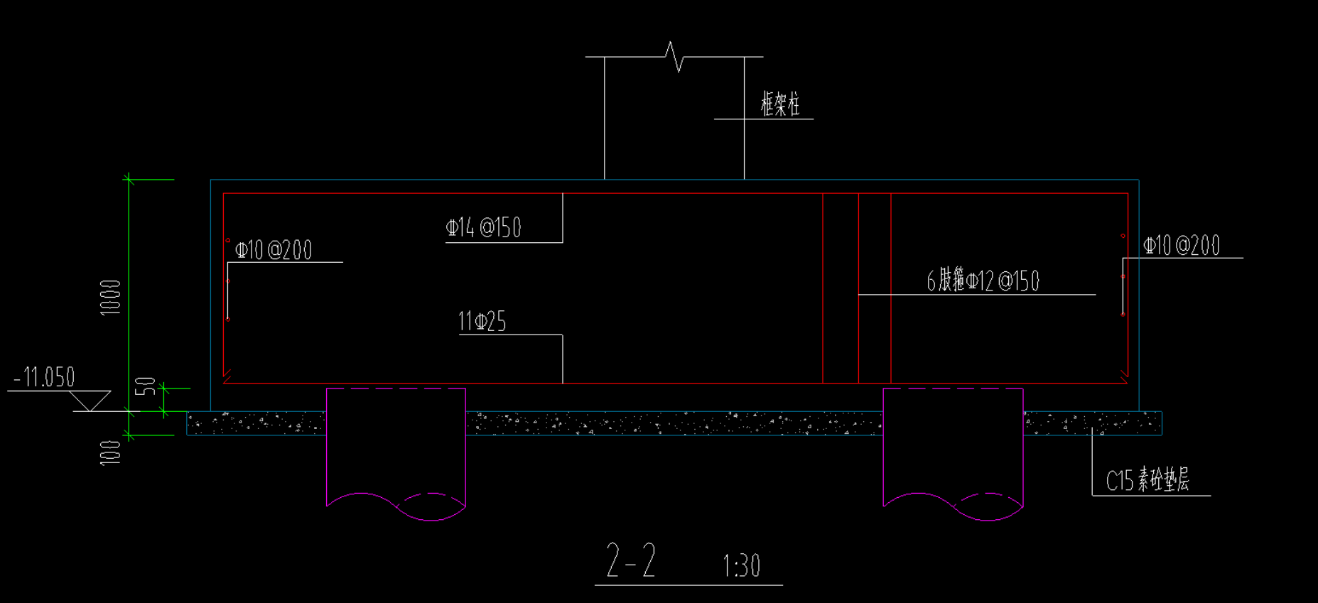

  • 兩樁承臺配筋(圖中的配筋應該怎么輸入)
    樁
    梁式配筋承臺處理
    兩樁承臺
    首次提交 2022-03-23 16:55:33  最近修改2022-03-23 16:55:56 (修改過1次)
  • 你好:用梁式配筋承臺,C10@200鋼筋需要看1-1剖面確定。
