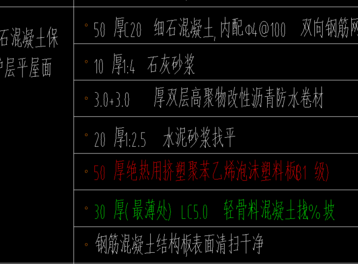

  • 各位老師 LC5.0輕骨料混凝土2%找坡是什么意思 該怎么算 套什么定額

  • 就是   找坡層    看平面圖     套商品墊層  替換材料

  • 你好:輕質(zhì)混凝土找坡,起點(diǎn)厚度30mm,按照2%的坡度,平均厚度=【30+30+L*2%】/2=,L是找坡長(zhǎng)度,套混凝土墊層,按照實(shí)際混凝土價(jià)格輸入。

  • 計(jì)體積,套保溫層找坡,換材料。
