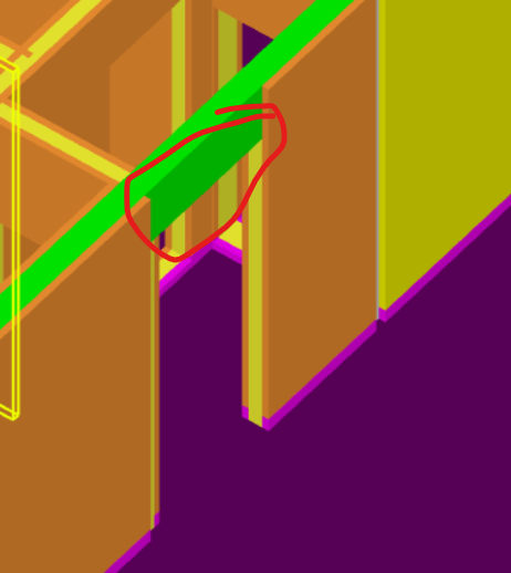

  • 墻面裝飾怎么布置在梁側面
    梁側面
全部回答 (5) 首答僅用{{minutesHtml}}
  • 這個梁下沒有墻的,用單梁裝飾布置吧
    2022-03-23 14:48:52
  • 上圖圈內應是并入天棚內的,布置了天棚,軟件會計算
    2022-03-23 14:49:43
  • 這里不用裝飾啊,你點擊墻面去布置裝飾構件的時候,軟件自動扣減計算了這部分門窗洞口過梁的工程量,不需要也不能額外布置
    2022-03-23 14:50:47
  • 不需要單獨考慮,墻面裝飾布置后軟件自動識別計算梁側面,并入墻面工程量里。
    2022-03-23 14:51:13
  • 自定義構件—自定義貼面—把沒有裝飾的這段梁打斷點畫布上就行
