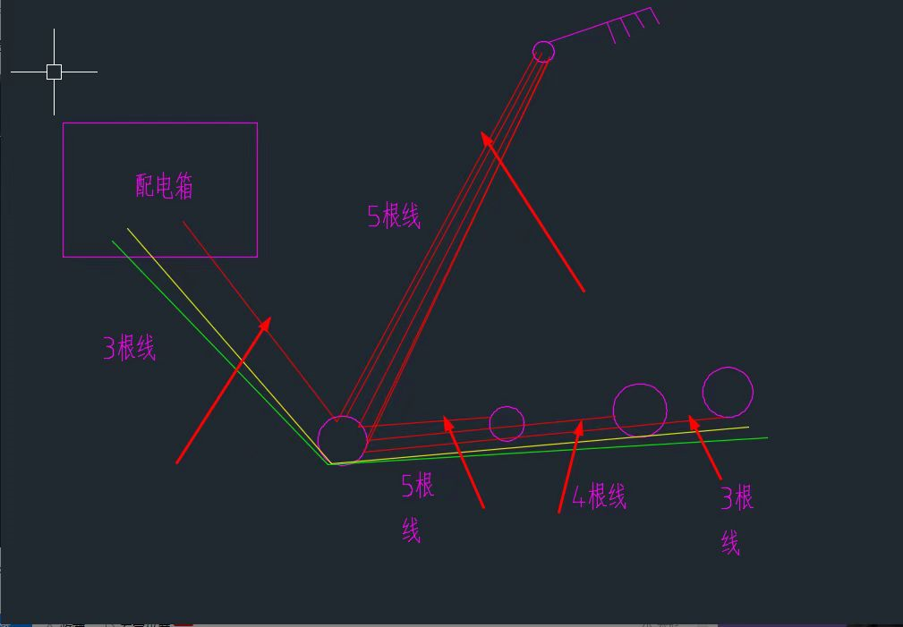

  • 專家們,例圖,關(guān)于穿線管
    例如三根線的話,是一根管還是三根管

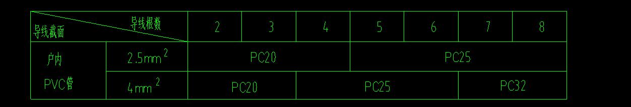

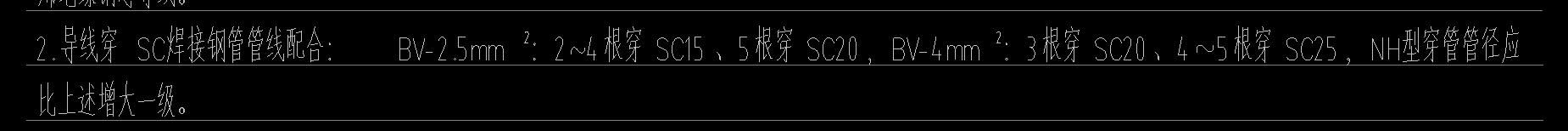

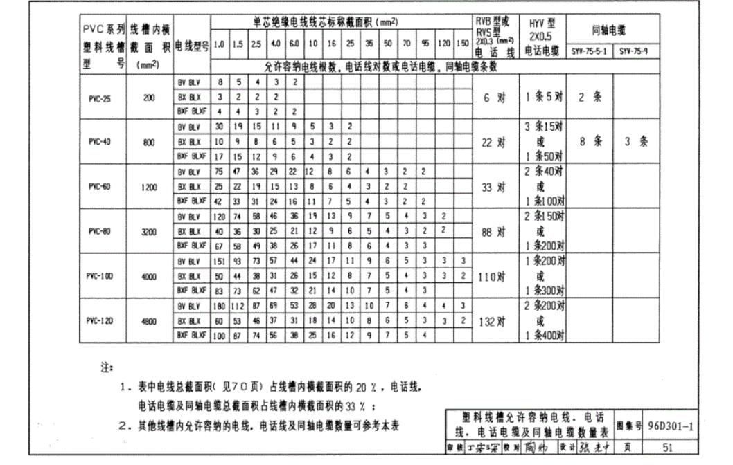

  • 奉上相關(guān)圖集和實際圖紙截圖。實際上都是以設(shè)計說明為準。你這個圖紙上都是一根管,可能管徑有變化,
