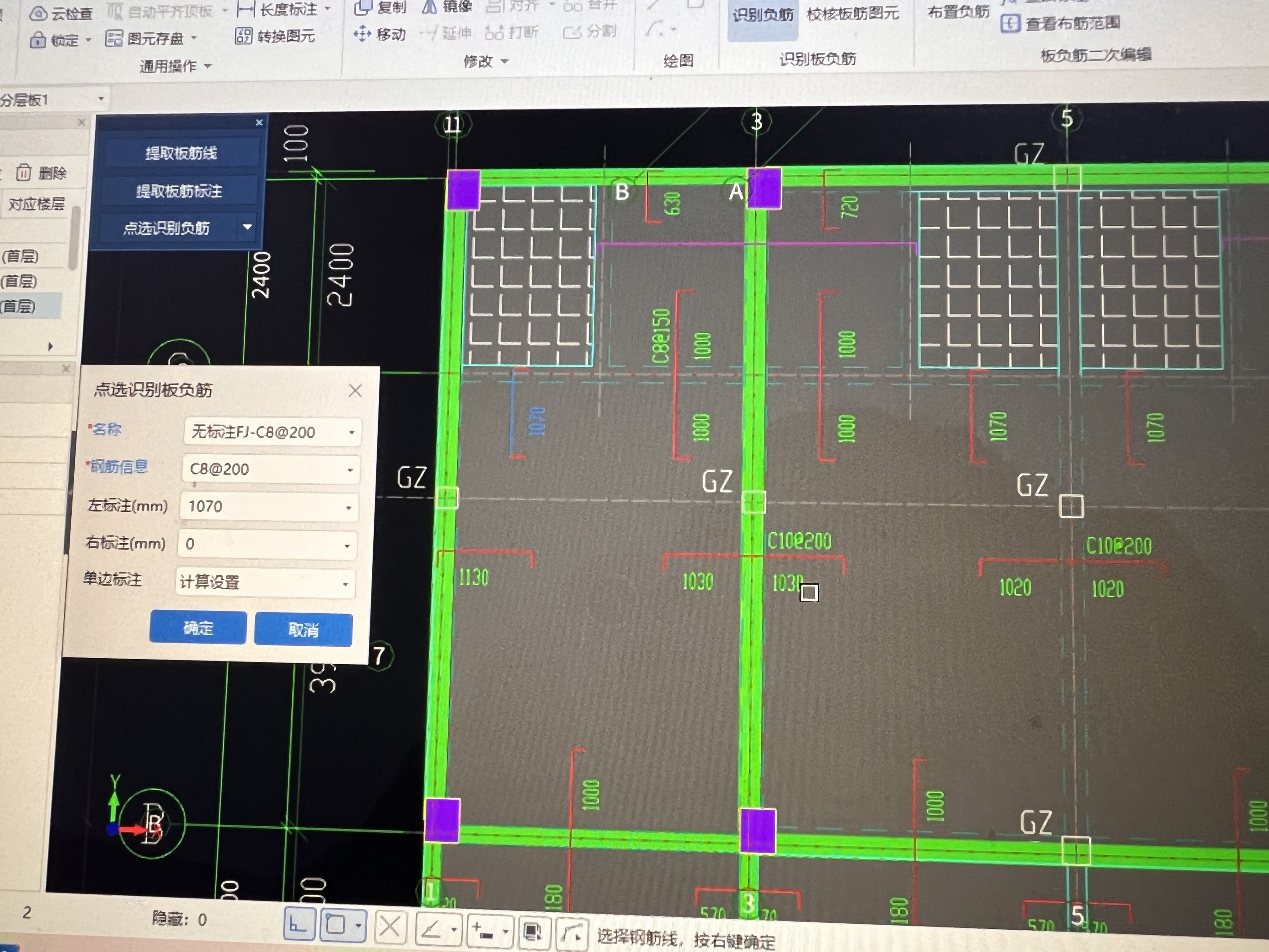

  • 負筋的點選識別

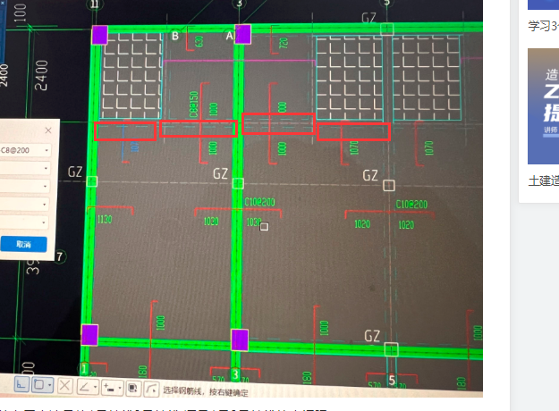

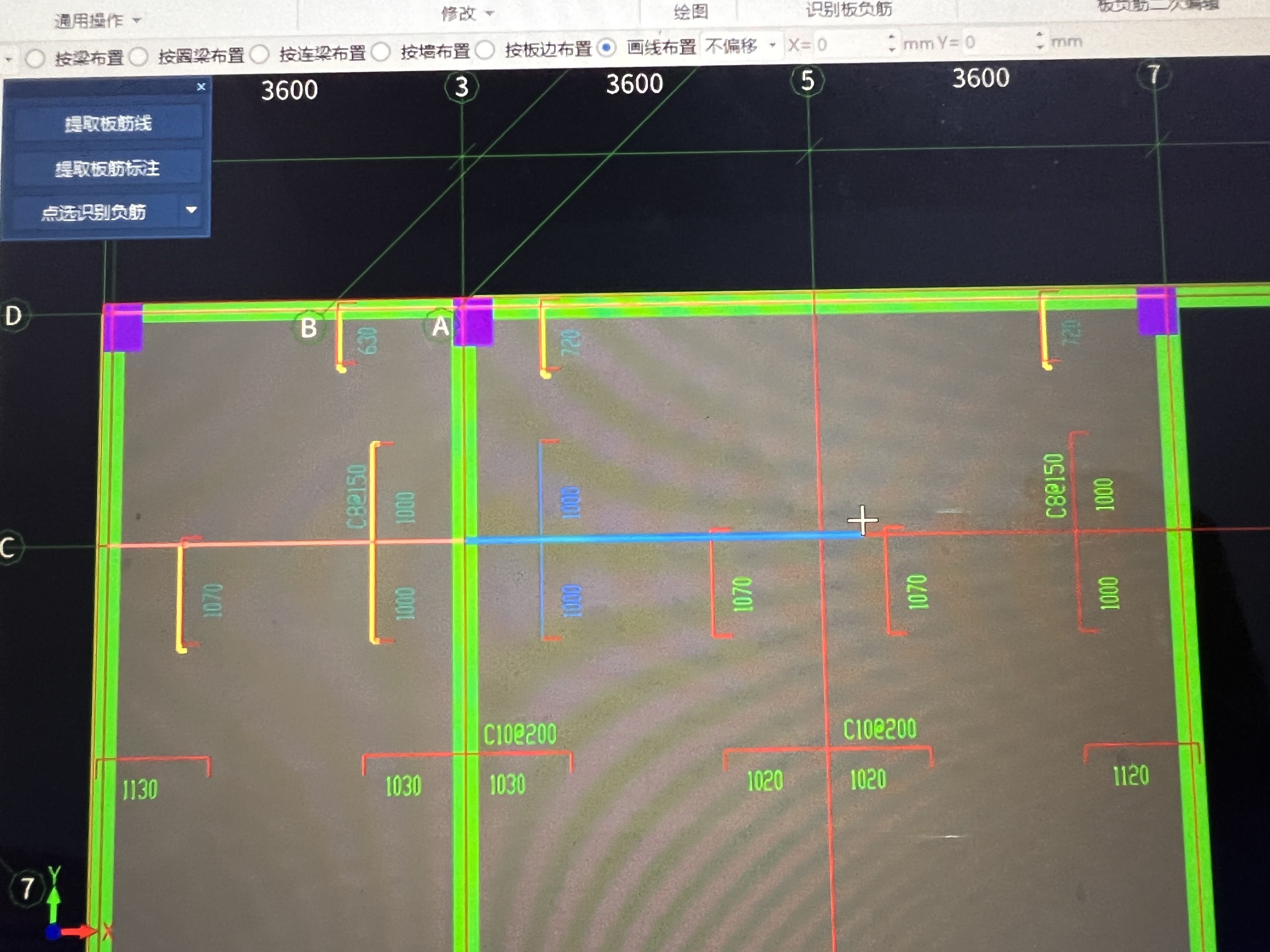

    這根負筋的點選識別,選擇的范圍應該是哪里呢?是3-5號軸線還是3-7號軸線圖層
    2022-03-22 22:39:35 補充
    把CAD負筋原始圖層打開后 這一根負筋的布置應該是從1號軸線3號軸線 還是1號3號軸線的中間呢
    2022-03-22 23:01:48
  • 僅從這樣的平面布置情況是無法區(qū)分范圍的了,主要是沒有板塊及梁為界
