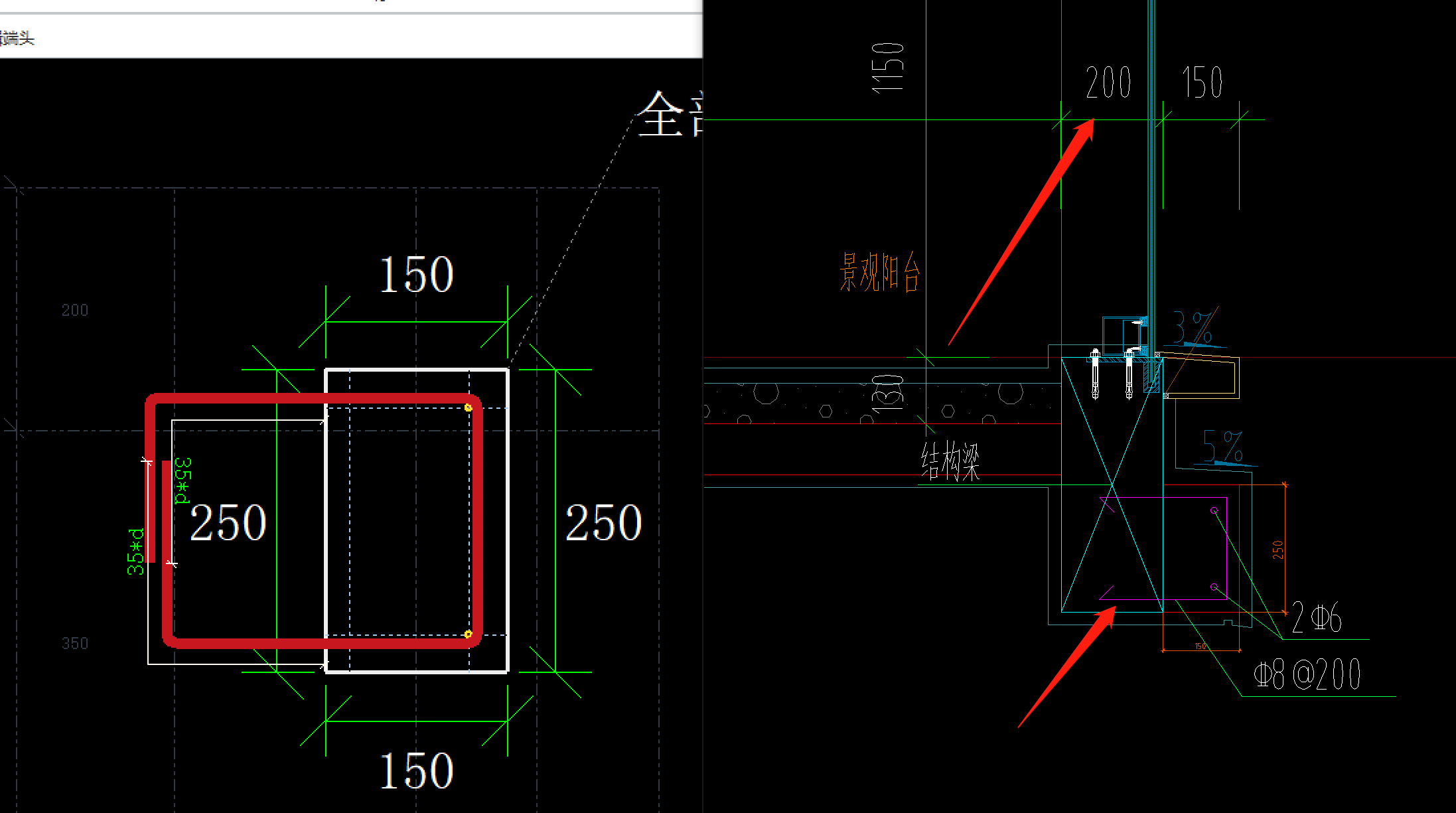

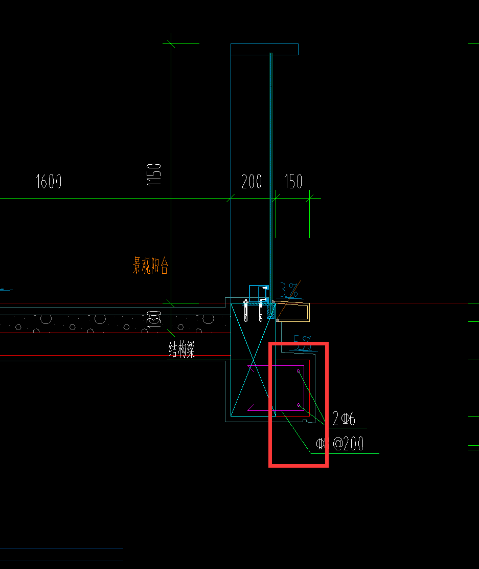

    老師,這塊命名叫圈梁?jiǎn)幔坎⑷肓旱墓こ塘渴菃幔?br>
    2022-03-22 10:39:38 補(bǔ)充
    答疑解惑廣聯(lián)達(dá)服務(wù)新干線

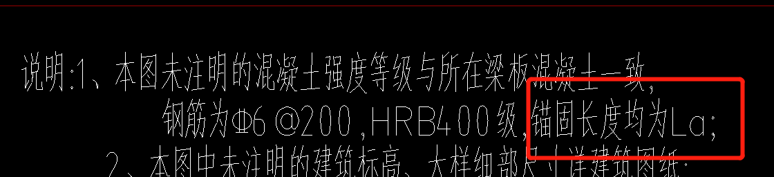

    這個(gè)錨固長(zhǎng)度la=35d=35*8=280,梁寬只有200,所以是得彎下去的吧,還是他的錨固長(zhǎng)度只到梁中?說(shuō)明說(shuō)的是la

  • 算二次構(gòu)件,可以用圈梁畫
    2022-03-22 10:24:57
  • 梁挑耳或者線條  一般是和主體梁同時(shí)澆筑 ,工程量并入主體梁中
