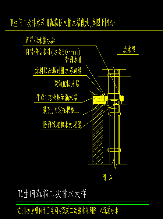

何某人 2022-03-21 14:55:18 | 廣東省 安裝 | 655查看 4回答
幸福像花一樣 鉆石專家
答題: 127926 被贊: 30780
不需要套管
2022-03-21 14:57:10
陳較瘦思密達 專家
答題: 774 被贊: 215
沉箱排水不需要套管
2022-03-21 14:57:26
獨行者 鉑金專家
答題: 60140 被贊: 44723
不需要了
2022-03-21 15:02:32
張年春 黃金專家
答題: 51735 被贊: 54055
需要安裝套管
2022-03-21 15:13:22
