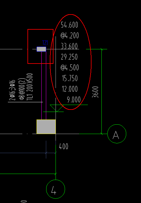

    請問樓梯柱標高問題
    如下圖所示:例如標高9/12/15.75。。。旁邊(矩形所圈)的梯柱,是從9/12/15.75標高處開始插筋嗎?還是指梯柱從下方支撐頂起9/12/15.75的樓梯平臺呢?謝謝!
    插筋
    2022-03-20 23:43:38 補充
    假設樓梯平臺下方的梯柱 與 上方的梯柱 是錯位的(即非垂直在同一豎向位置)
    這個你繪制好樓梯、梯梁等,柱是支撐信息平臺那個梯梁的,下面也是生根在梯梁上的。標高一般是層底標高到1/2層高那個信息平臺梯梁頂。
