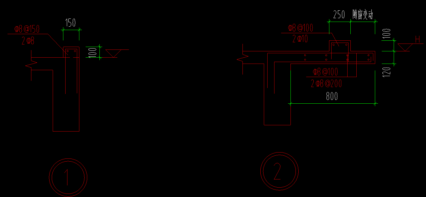

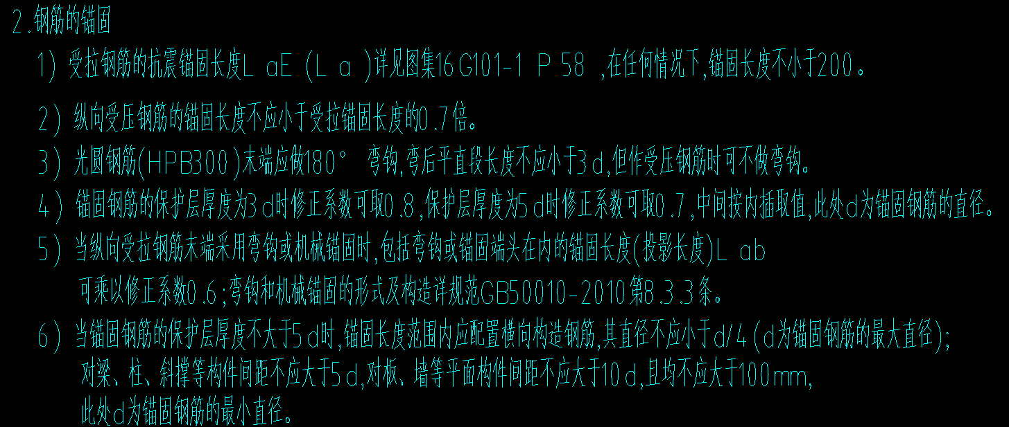

    線條定額答疑解惑  像這樣的線條 節點  圖紙沒給錨固值 是正常的嗎  要我自己去翻圖集找嗎     那我怎么查找啊         例如 根據定額確定 該部分算入板的量 或者 墻的量 然后 去看圖集 墻錨固入梁 等等的 ?   不太懂

  • 沒有錨固值時你就可以輸入la,軟件會按設定取值計算
    2022-03-20 14:30:36
  • 在設計說明中看。一般是LA
    2022-03-20 14:32:45
