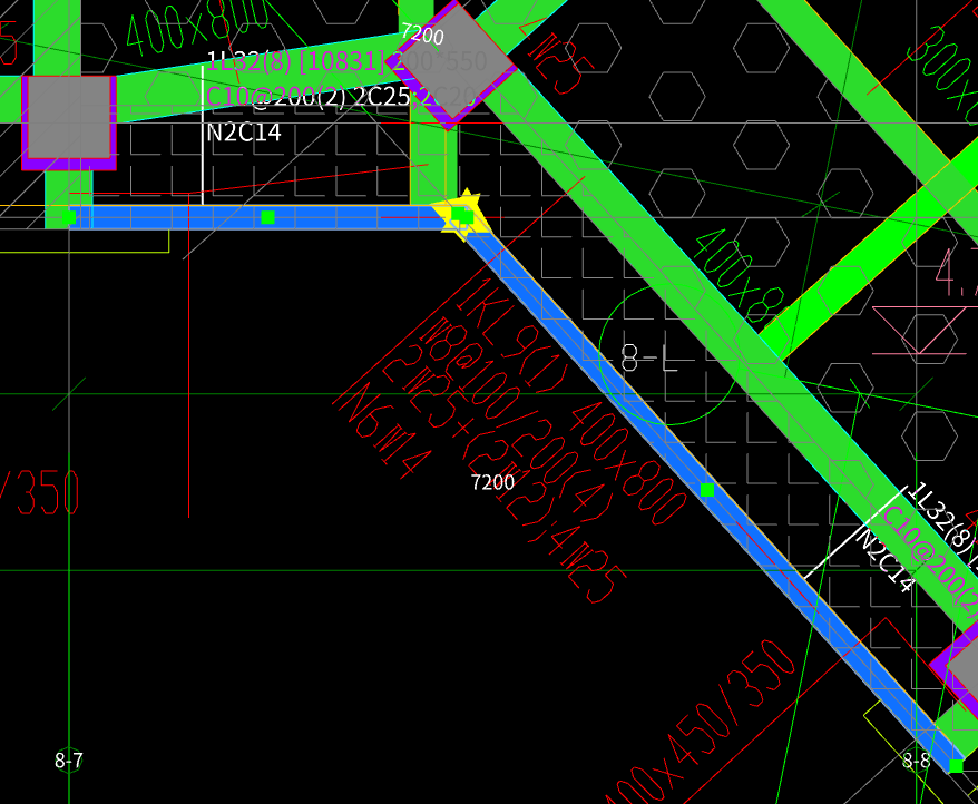

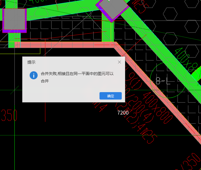

我分成兩端畫但是合并的時候顯示不能合并,求大神解答

你調下梁端點讓兩個三角形重合就可以了

兩段梁的小三角沒有重疊就無法合并。
