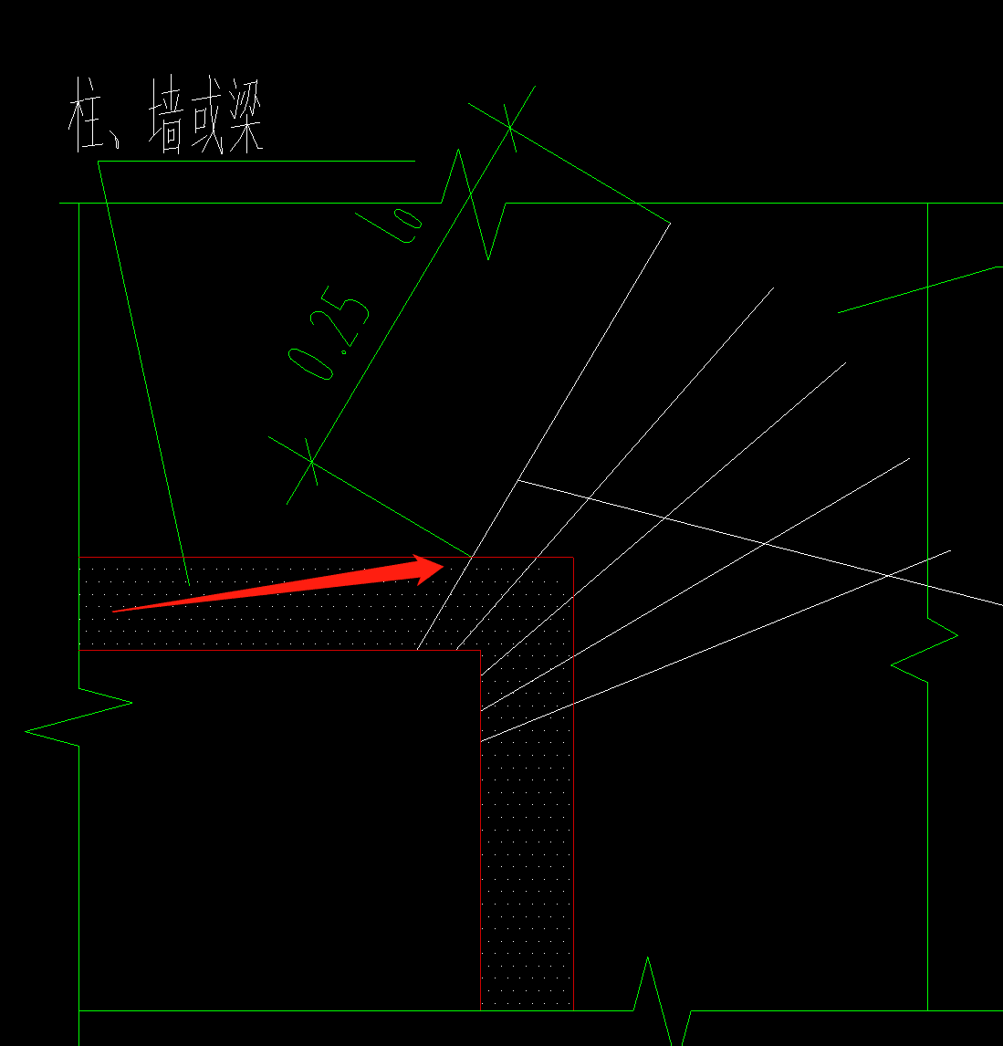

老師,比如板的短跨之凈跨度是2000,這個陽角鋼筋總長度就是2000*0.25嗎?還是要加其他東西,彎鉤啥的
鴻雁 專家
答題: 48712 被贊: 7073
這個陽角鋼筋總長度就是2000*0.25還要加伸入梁或墻的長度+2個90°彎鉤。
2022-03-19 17:02:26
zhangy 鉑金專家
答題: 101172 被贊: 73149
根據具體的板構件尺寸計算
2022-03-20 10:34:41
