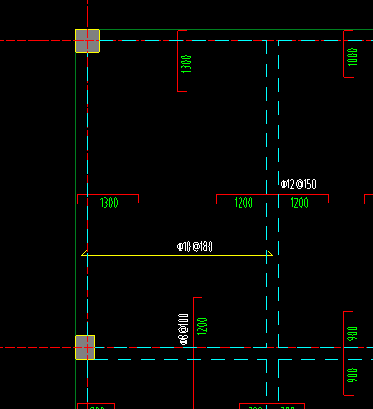

  • 請問布置了這根附加底筋還需要布置雙向底筋嗎,我看別人是沒有布置的
    附加底筋

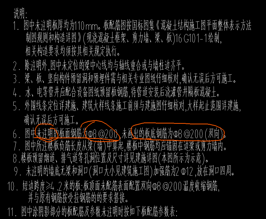

  • 未畫出的底筋是C8-200,你這個畫出了水平的,那只有垂直的還是C8-200
    2022-03-19 11:24:01
  • 這根不是附加底筋,代替說明中C8@200.
    2022-03-19 11:25:57
