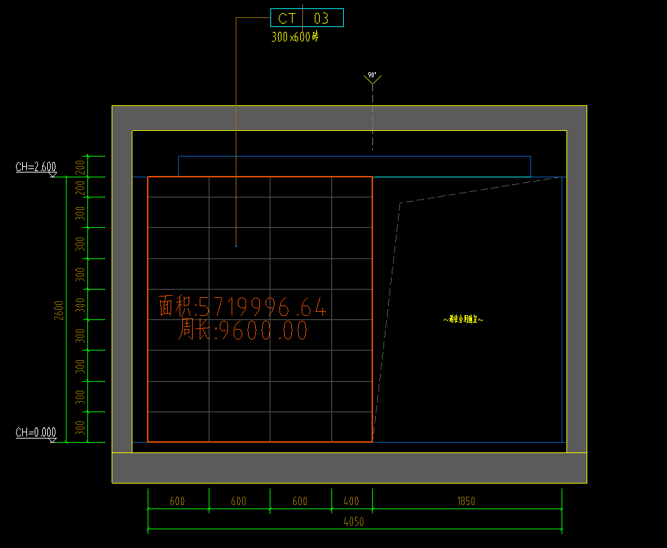

港式清單中精裝修的墻地磚損耗率怎么計算
做的一個地產商的精裝修編標,現在甲方要求算墻地磚的損耗率,這個怎么計算,不按定額走該怎么算
墻、地磚損耗率
將老師你好:1、請問下清單報價、墻地磚一般損耗率為多少?2、舉個列子,比如墻磚排版圖出來,3*2的面積,鋪貼300*600的墻磚用了40塊,這個排版圖的墻磚損耗率怎么計算出來,是否:3*2=6/(0.3*0.6*30)=1.11%損耗?3、請問老師是否有QQ 能否提供一下
