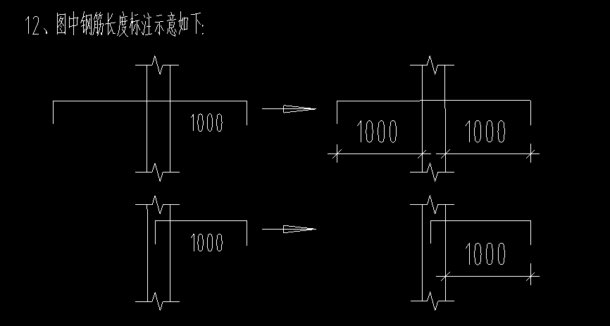

板部分的說明為下圖,那板中間支座負筋標注是否含支座?單邊標注支座負筋長度標注位置是支座內邊線還是外邊線?

這是不含支座單邊標注是支座內邊線

邊支座是支座內邊線,中間支座是不含支座寬,跨板受力筋是支座外邊線
