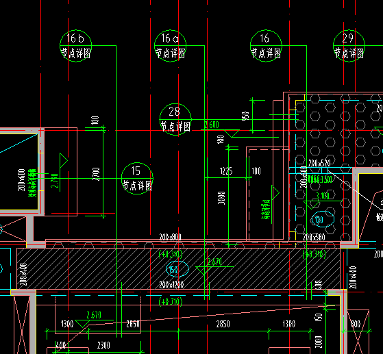

  • 求問節點做法,看不懂這個圖標的啥意思
    三個拋面在一個標高一個地方  這是啥意思 應該怎么畫
    標高
    這個圖標

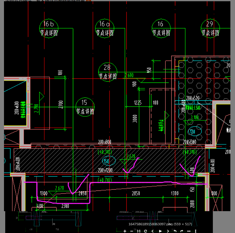

    結構梁板要看結構圖,這里只是外挑部分不同

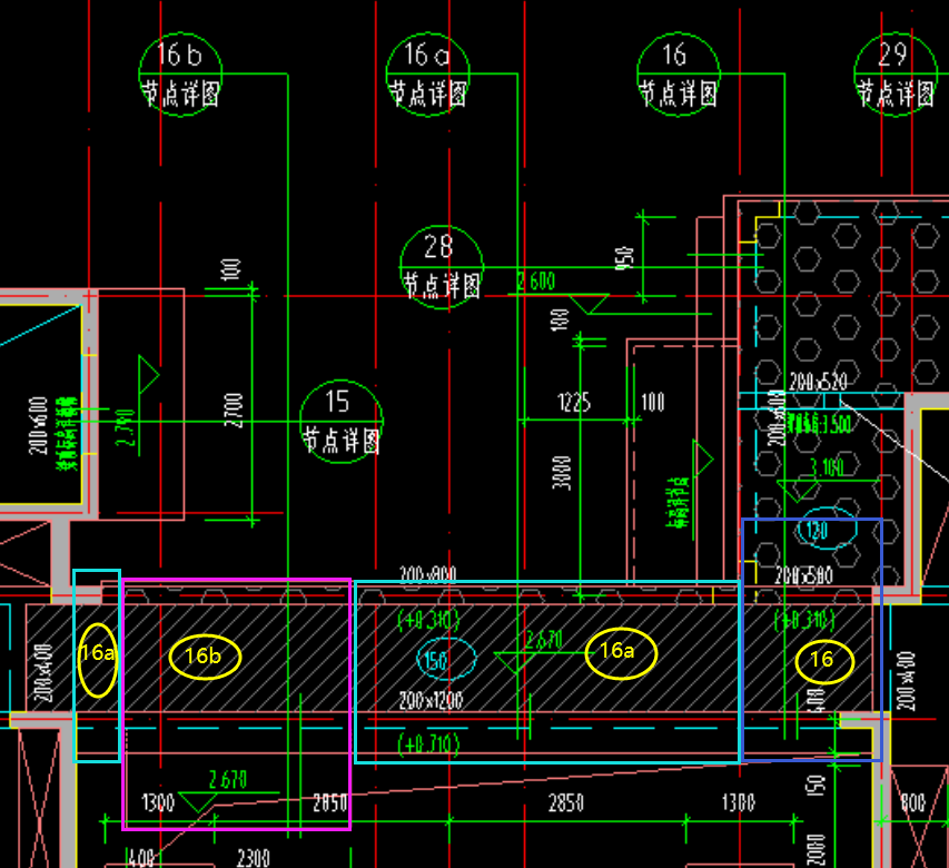

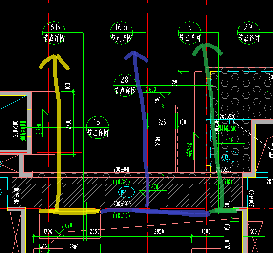

  • 詳圖有編號,再對應平面圖上的位置。
    2022-03-18 14:57:38
  • 平面圖結合剖面大樣查看可以建筑行業快速問答平臺-答疑解惑
    2022-03-18 15:01:36
  • 標高

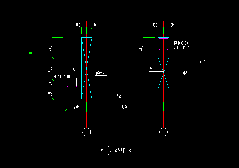

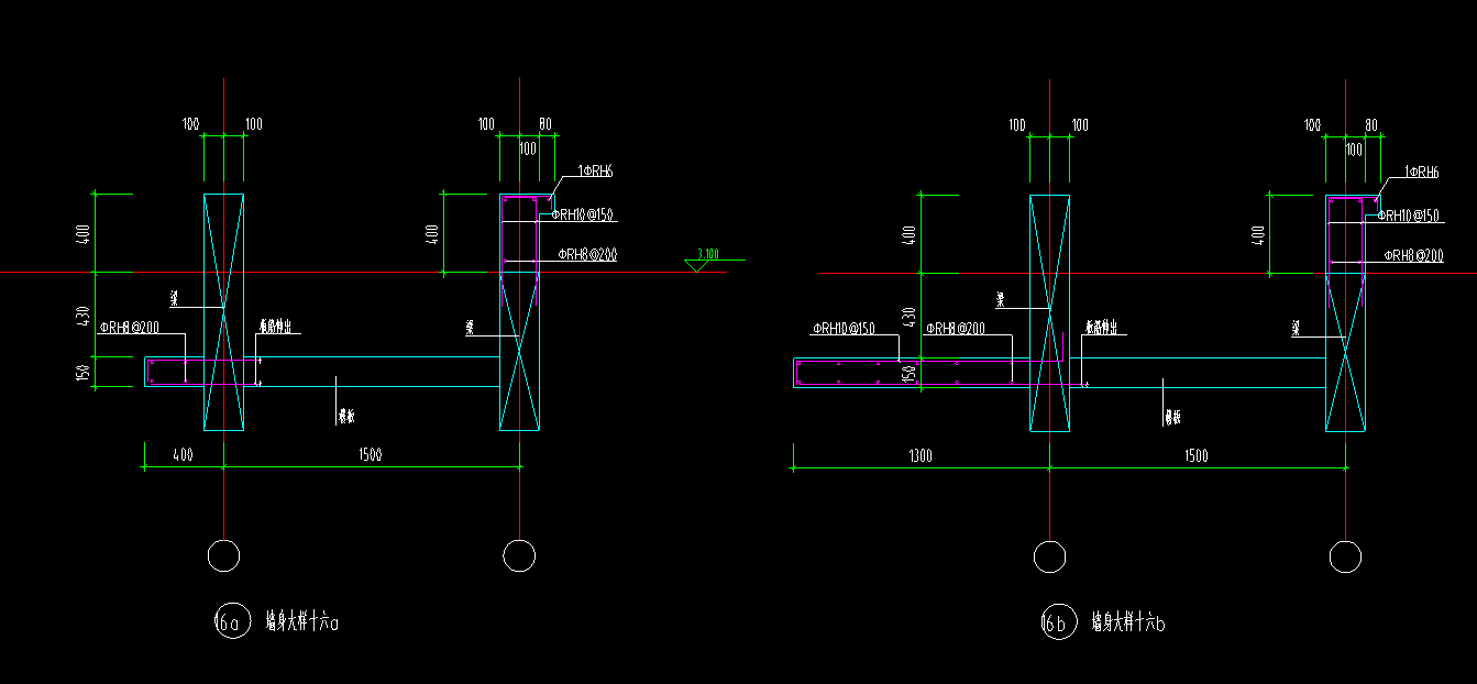

    2.67標高挑板為1.3m長(16b),在標高3.5位置有一個挑檐,詳見16A/16B,這挑檐一直延伸到標高3.1樓板的位置,在標高3.1米樓板的位置節點16
