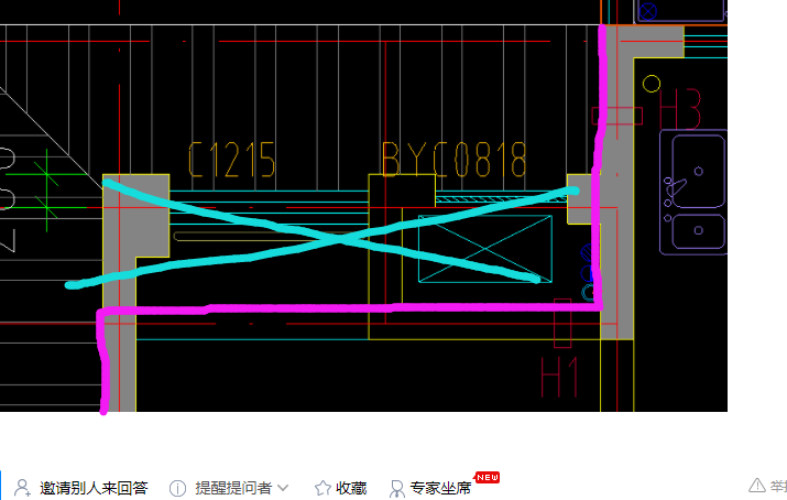

  • 請問像這個飄窗、空調板不算建筑面積,那周圍的墻怎么算
    建筑面積
    不算建筑面積
    首次提交 2022-03-18 09:12:10  最近修改2022-03-18 09:35:41 (修改過1次)

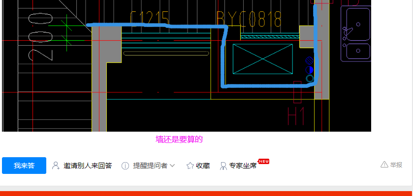

  • 有窗戶的位置也要布置上砌體墻,否則不好畫窗戶。
    2022-03-18 09:27:26
