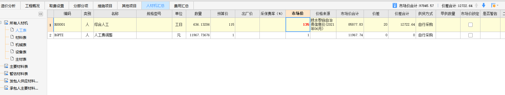

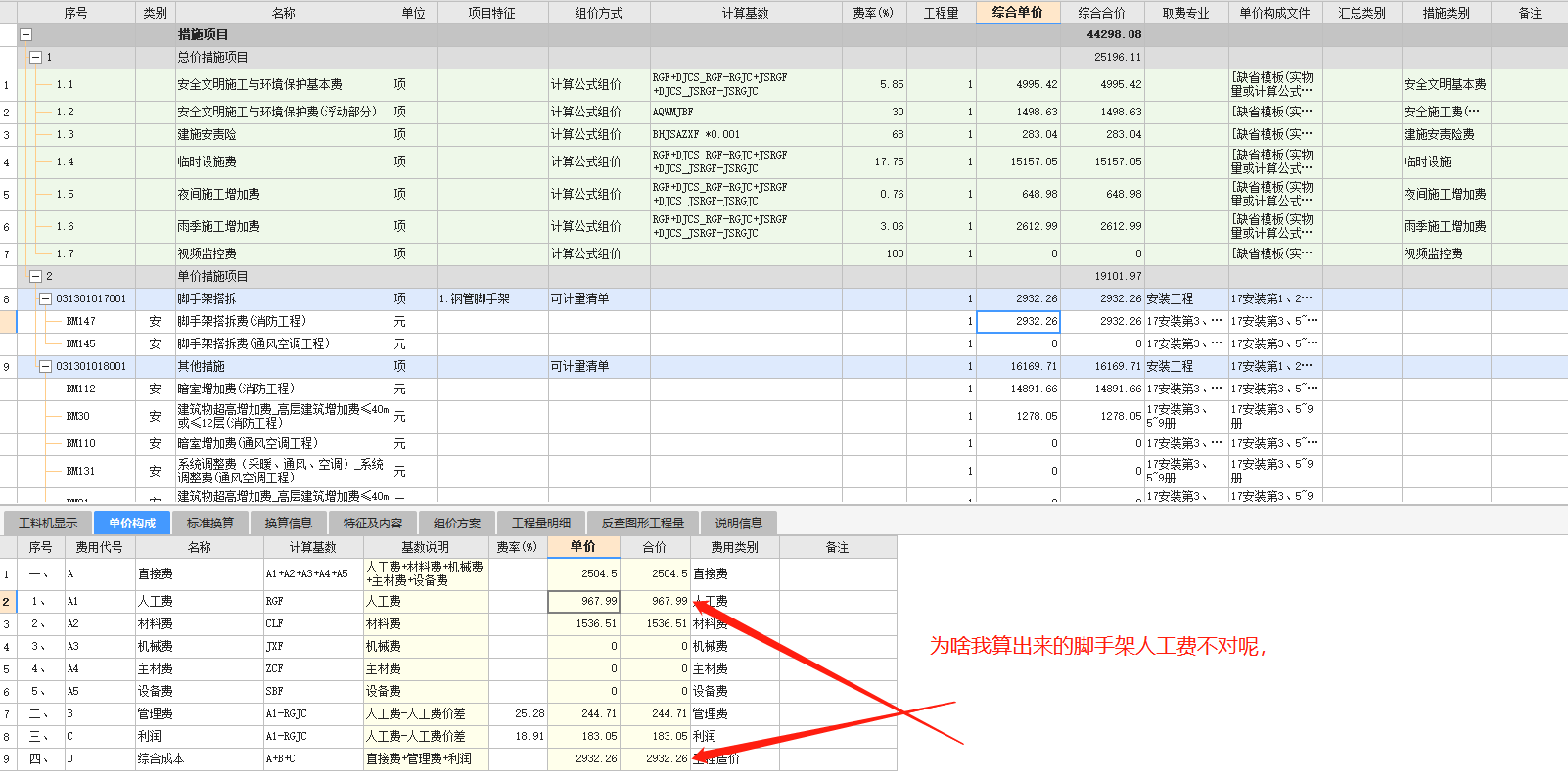

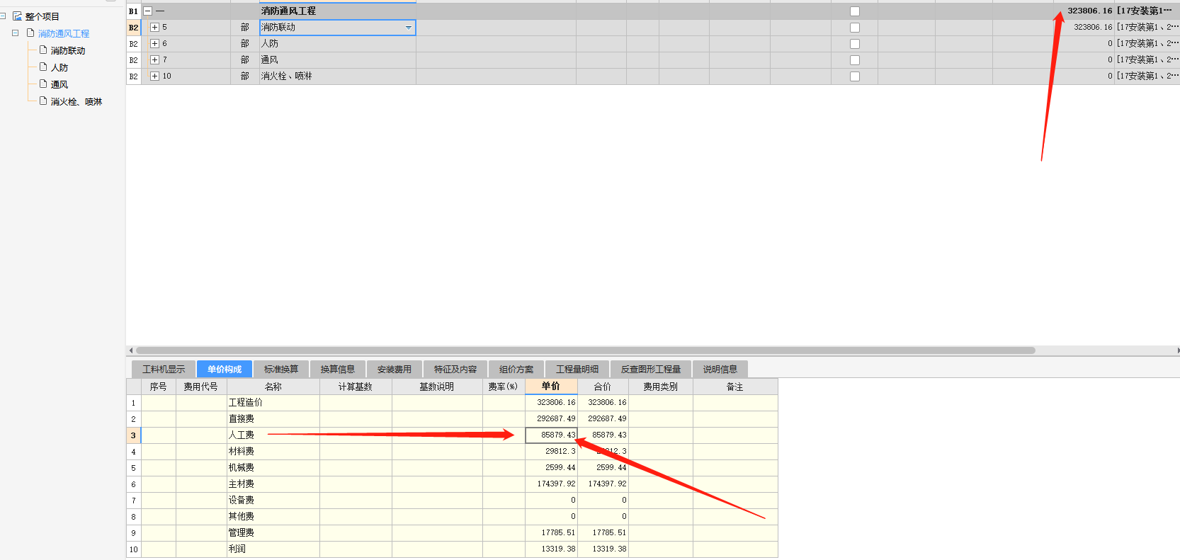

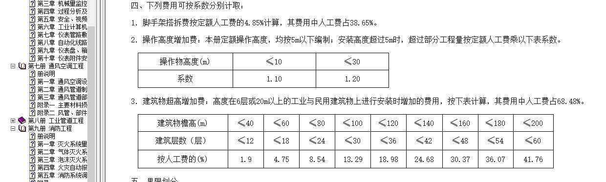

    1、為什么我按照定額的取費規則,定額人工費85879.43*4.85%=4165.15,算出來腳手架人工費1609.83,材料費是2555.32,最后算出來綜合單價是4876.54,為什么跟廣聯達出來的差那么多呢,是哪里我算錯了?請各位不吝賜教!

  • 人工差價是否存在?  點擊查看人材機匯總看一下人工方面
