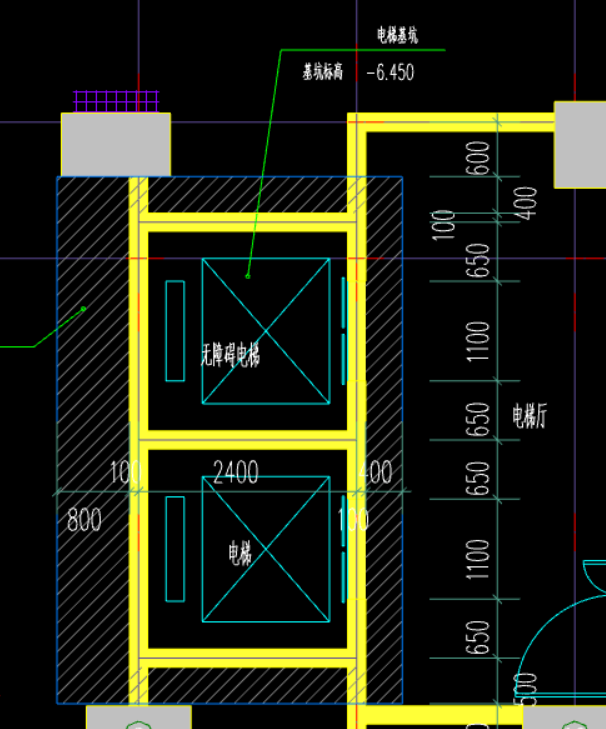

安然 2022-03-17 16:22:22 | 云南省 土建 | 508查看 2回答
維達詹工 專家
答題: 124968 被贊: 42676
你好:電梯不用繪制的。按照成品臺計算的。
2022-03-17 16:24:35
不俗 專家
答題: 225 被贊: 242
電梯是設備,不用畫
電梯底板用筏板基礎
側壁用剪力墻
如有需要的話。
2022-03-17 16:25:11
請問電梯基坑吊板怎么畫?
這個電梯井怎么畫求助???
2023-11-27 10:11:02 補充
請問電梯基坑該怎么畫
請問老師,這個電梯井怎么畫
這樣的電梯坑應該怎么畫呢?
補充問題:底板處我用筏板基礎布置,筏板鋼筋雙網雙向;剪力墻處的鋼筋也是水平、垂直都是C10@150,但是畫出來以后的鋼筋三維是這樣,筏板底部和剪力墻相交處折過去的350應該怎么設置呢?
