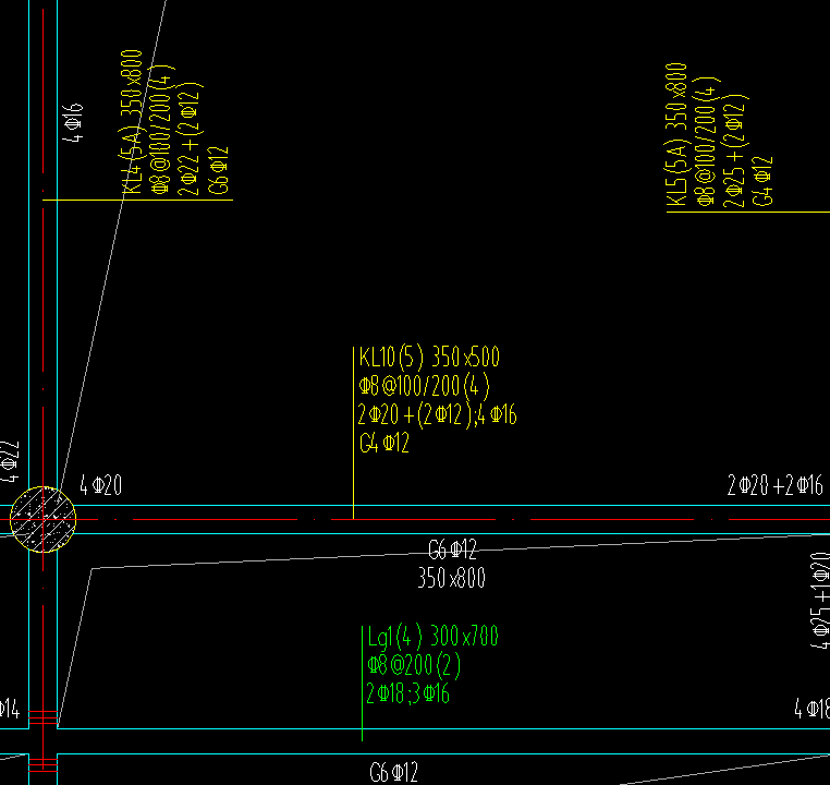

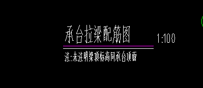

唐糖 2022-03-16 10:26:44 | 遼寧省 土建 | 575查看 2回答
馮福連 鉑金專家
答題: 90930 被贊: 30833
用梁構件,選擇基礎聯系梁定義布置
2022-03-16 10:30:36
葉工 專家
答題: 18507 被贊: 3841
截圖標注是框架梁。就用框架梁定義。
2022-03-16 10:33:02
