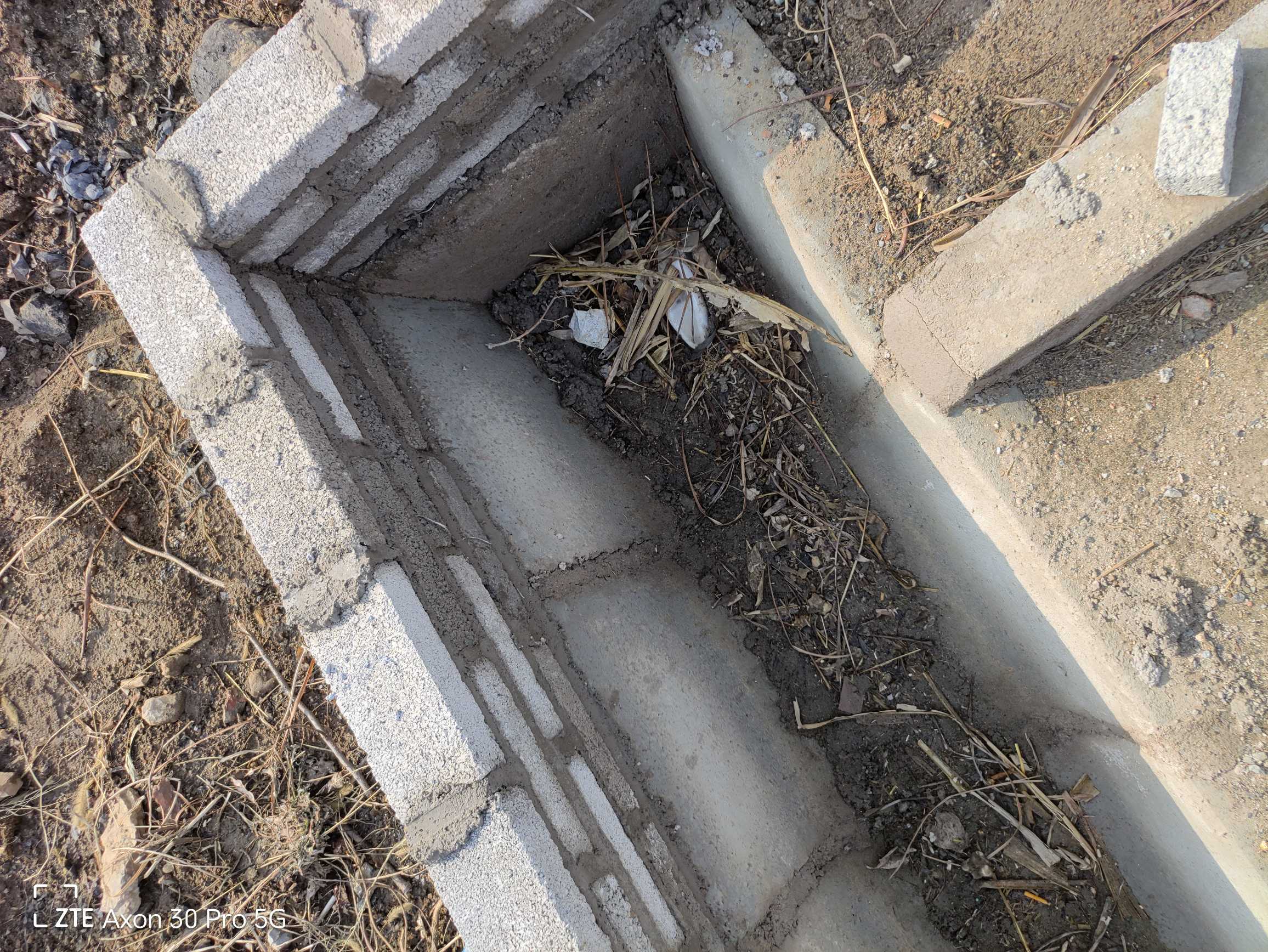

尚辰天焱 2022-03-15 17:57:04 | 遼寧省 市政 | 412查看 1回答
卿述市政造價
答題: 123 被贊: 27
這個你只能按照圖紙的尺寸計算啊。上面的青磚按體積算,下面的圓溝按剖面尺寸以體積算。
