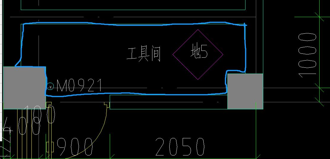

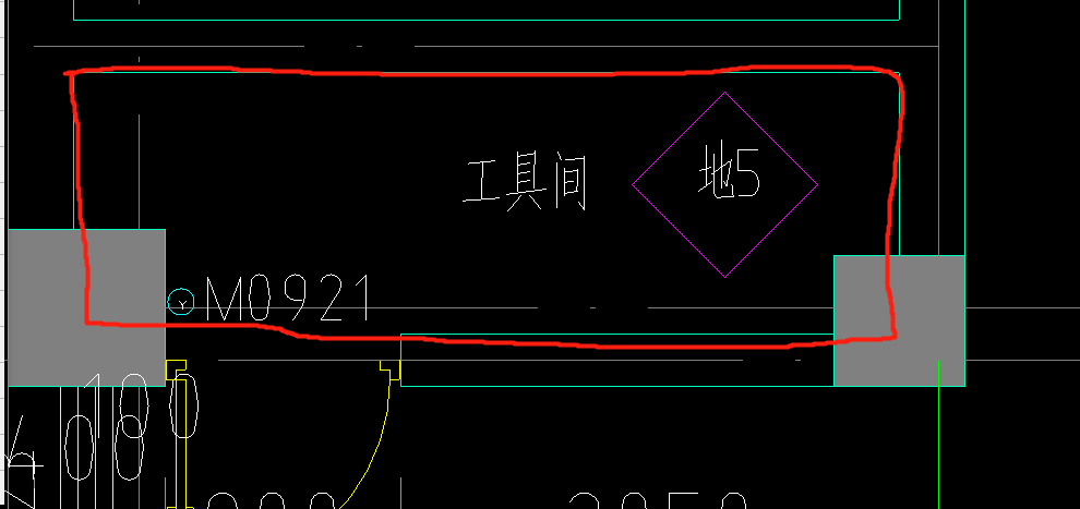

地面工程量計算式里面,軟件是紅色的算法,請問這種正確?

是正確的不扣除柱子所占位置

柱占用的面積沒有超過定額規定,所以不用扣除。
