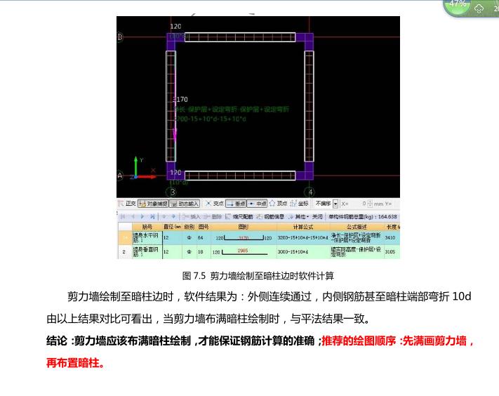

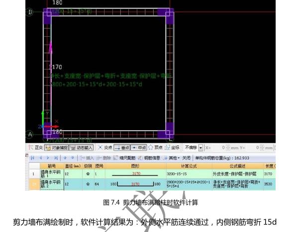

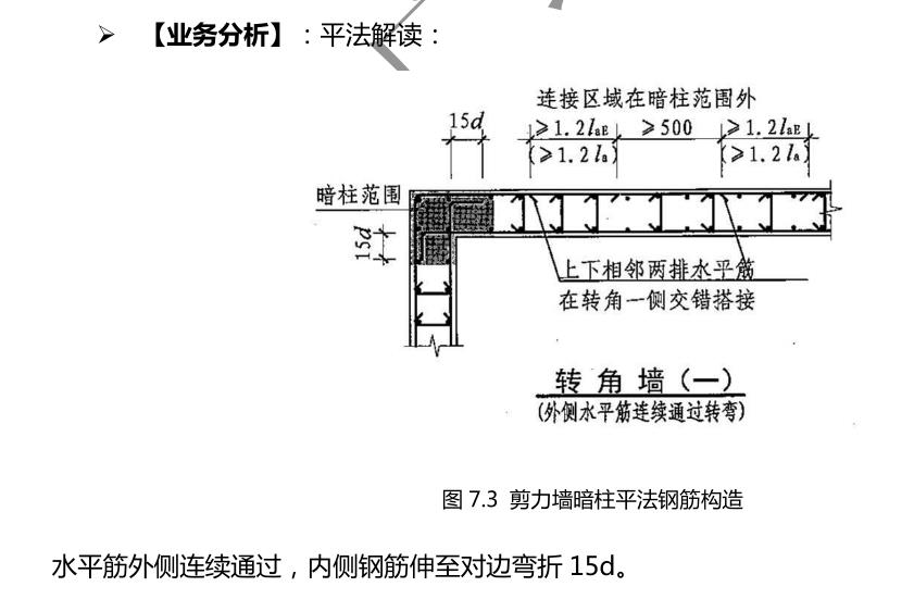

    全覆蓋暗柱。
    2022-03-15 16:21:16
  • 剪力墻要全覆蓋暗柱。包括獨(dú)立的暗柱
    首次提交 2022-03-15 16:21:34  最近修改2022-03-15 16:21:54 (修改過(guò)1次)
  • 剪力墻全部覆蓋暗柱
    暗柱
    廣聯(lián)達(dá)服務(wù)新干線
    建筑行業(yè)快速問(wèn)答平臺(tái)-答疑解惑
    首次提交 2022-03-15 16:21:45  最近修改2022-03-15 16:22:16 (修改過(guò)1次)
  • 我認(rèn)為還是要看你約束邊緣構(gòu)件的箍筋怎么設(shè)置,如果在柱子箍筋考慮了墻的水平筋,那就不用覆蓋,不然會(huì)多算一部分墻水平筋。反之,如果在柱子的箍筋沒(méi)有考慮墻的水平筋,那就需要覆蓋繪制。我自身的理解,拋磚引玉。
