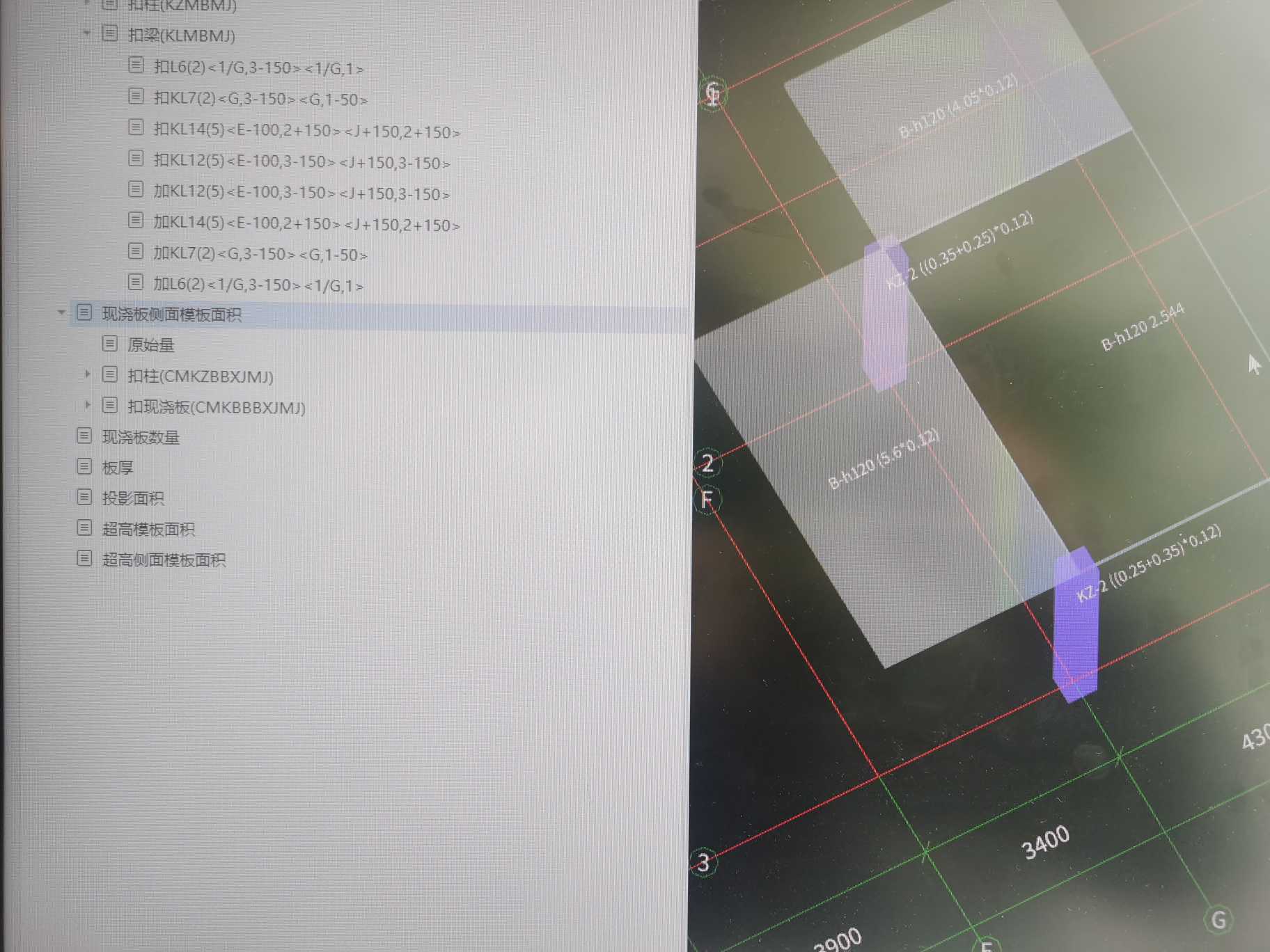

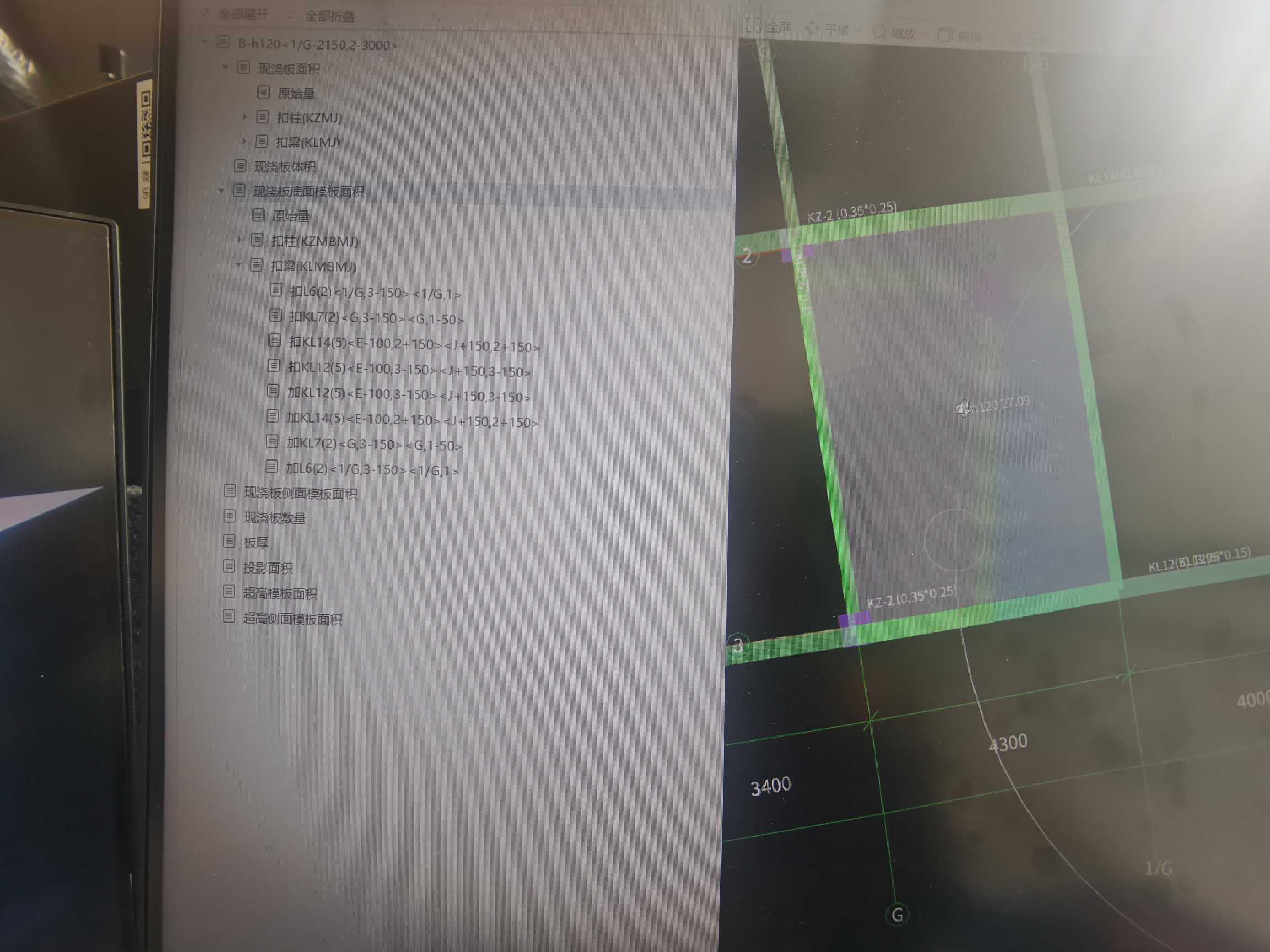

  • 這塊板底面模板面積加梁是加哪部分為什么板還有側面模板面積工程量,側面不都是梁嗎
    底面模板面積工程量
  • 這是軟件程序編碼,現澆板沒有梁的也有啊,挑板,雨棚板的側面都要用模板的
    2022-03-15 16:15:42
  • 你好,因為有梁板的模板底面計算規則就需要考慮:板底面+次梁側面的。這個有梁板是包含板和次梁的。
