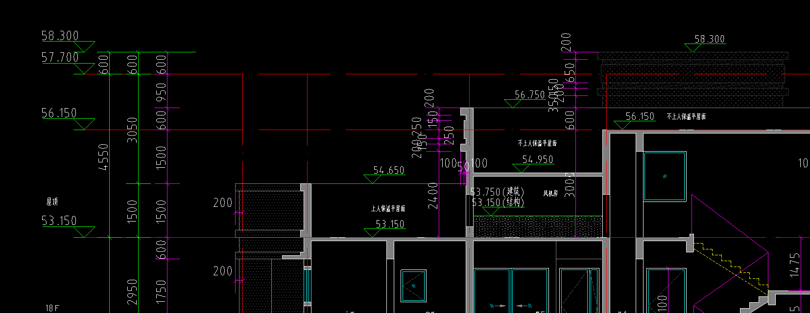

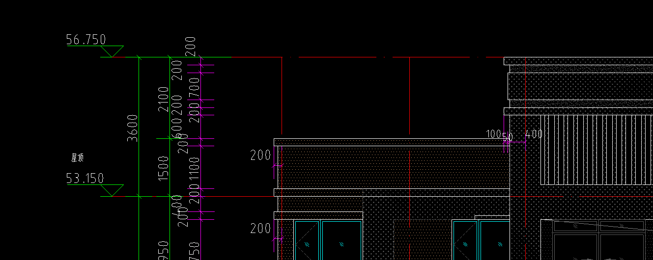

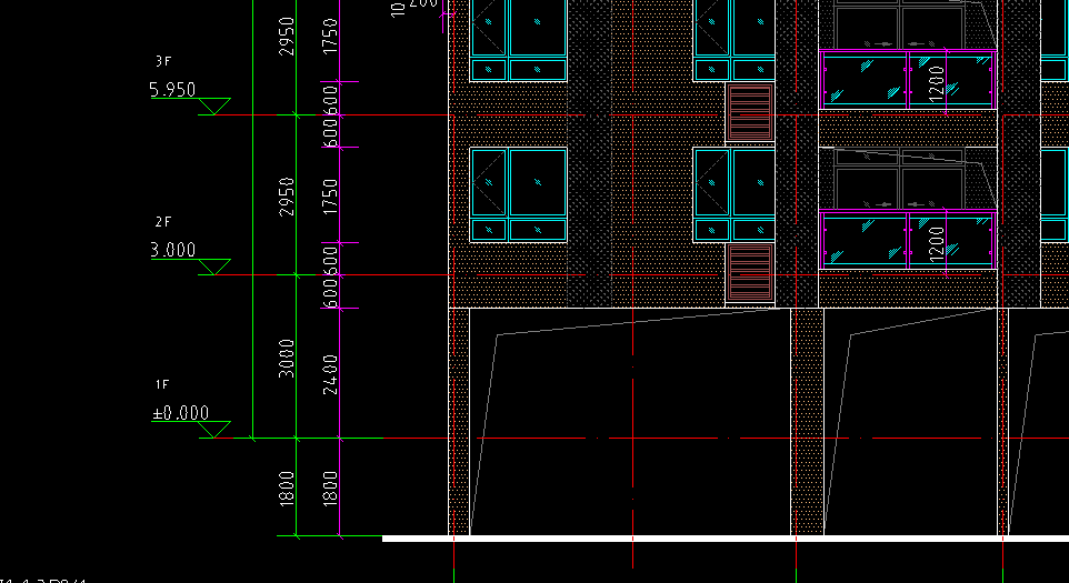

  • 請問老師,檐高怎么看,怎么算
    檐高怎么算
    檐高
    檐高怎么算

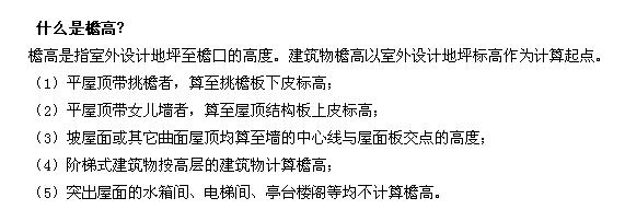

  • 方法如下:廣聯達服務新干線
    2022-03-13 15:04:51
  • 你先熟悉定額工程量計算規則,再來看圖。
    2022-03-13 15:04:57
