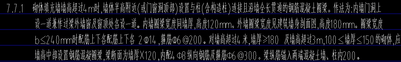

這段話,怎樣通俗理解?其中一句是不是意思在一樓門頂用圍繞整棟樓的砌體墻用圈梁畫?
xagcc 鉆石專家
答題: 316763 被贊: 71963
是的
2022-03-13 13:40:46
雪花飄 飄 鉑金專家
答題: 37073 被贊: 8786
砌體正常繪制,在門洞上和窗頂設圈梁代替過梁。
2022-03-13 13:41:13
