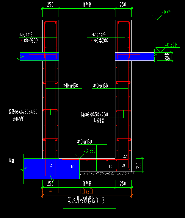

這種有拉筋的坑壁,可以用剪力墻畫,不用集水坑構件,也不做筏板變截面
2022-03-12 13:49:57

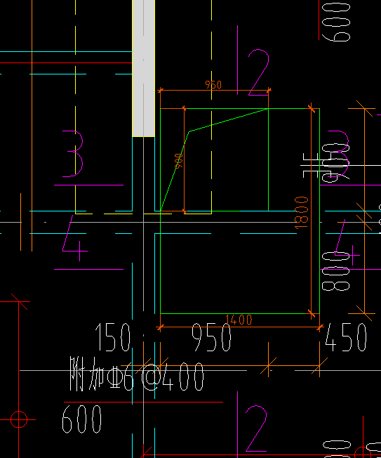

遇到這種兩個集水坑挨著的鋼筋怎么畫?
我布置了兩個集水坑,一邊的角度60,另一邊不能做0度,定義的1度,集水坑上池壁用剪力墻畫的,但是兩個集水坑中間的部位在鋼筋三維里看沒有配筋,筏板的配筋也在那里斷開,也沒有配筋,這個要怎么處理?請指教!
