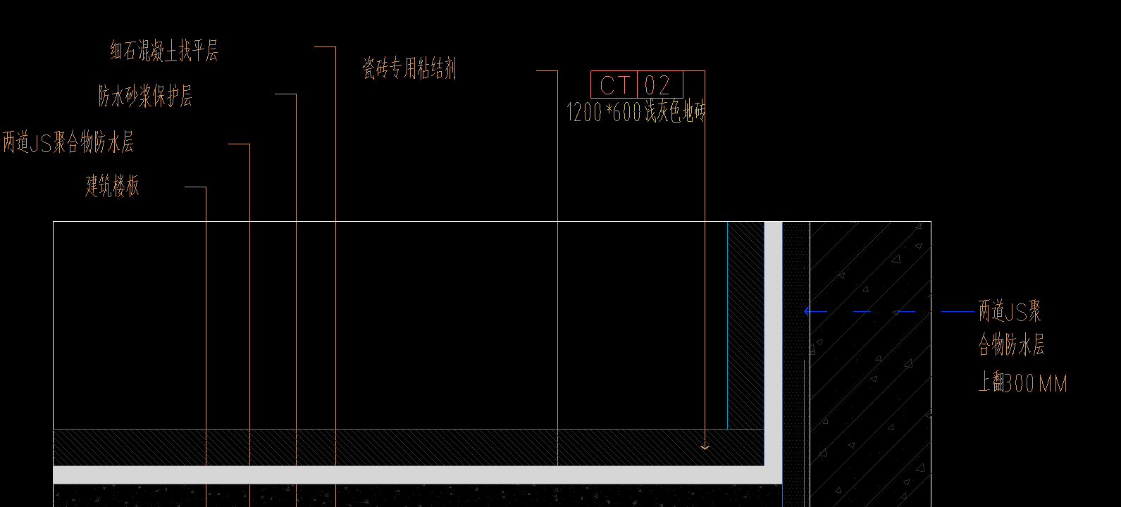

大米花 2022-03-11 16:57:46 | 陜西省 土建 | 201查看 3回答

參考防水的子目
類似的或相近的去參考套用就可以了

建筑 防水 里的聚合物防水,主材及價格可以根據實際情況換算

你好,你可以套取“非焦油聚氨酯”涂膜防水,然后換算材料就可以了。
