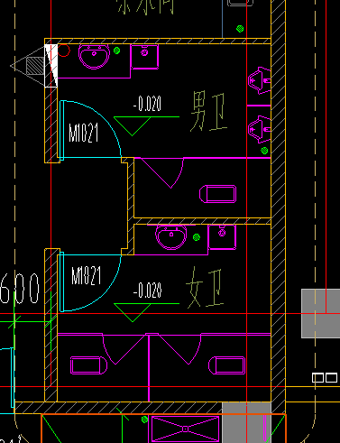

五行缺你 2022-03-10 15:53:43 | 重慶市 土建預算土建算量GCL2013 | 400查看 2回答
可遇難求 鉆石專家
答題: 106101 被贊: 42423
是的,一般300高。
2022-03-10 15:54:48
葉工 專家
答題: 18507 被贊: 3841
是的,寬度等于砌體墻厚。
2022-03-10 16:02:19
