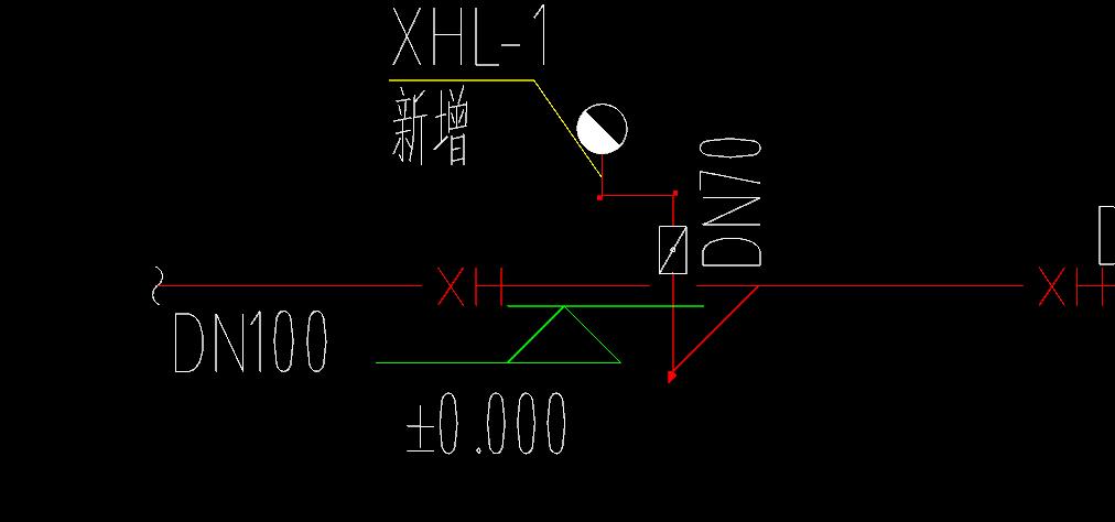

請問圖中±0是表示XH管道標高嗎,還是在±0以上?
幸福像花一樣 鉆石專家
答題: 128251 被贊: 30844
XH表示地面標高
消火栓標高 是距地1.1米
2022-03-09 15:25:33
天山雪豹 黃金專家
答題: 141685 被贊: 18248
0.000應該是地面的標高,管子在板下布置
2022-03-09 15:24:54
可遇難求 鉆石專家
答題: 105103 被贊: 41873
±0是表示XH管道穿樓面的標高,消火栓栓口距地1.1m
