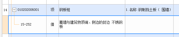

北小北 2022-03-09 10:29:31 | 甘肅省 土建 | 384查看 2回答
河畔晨光 黃金專家
答題: 28246 被贊: 7428
不是,應該是套用基坑與邊坡支護里面的擋土板
首次提交 2022-03-09 10:31:07 最近修改2022-03-09 10:35:05 (修改過1次)
老牛 黃金專家
答題: 1954 被贊: 1805
不是,因各地定額名稱不同,在軟件里搜“擋土板”試下
2022-03-09 10:32:15
