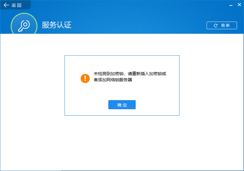

  • 無法打開土建GTJ2021,彈窗顯示一個黃色的感嘆號
    廣聯達土建計量平臺GTJ2021 打開只顯示這個窗口加密鎖 加密鎖顯示已購,但服務認證顯示未檢測已購
    你重新安裝一下鎖驅動吧,然后重新激活一下鎖試試
    場景一:若所有軟件均檢測不到加密鎖;
    原因一:加密鎖沒有插好或加密鎖損壞;
    方法:換插口或換電腦插加密鎖,檢查鎖燈是否長亮。若鎖燈不亮,點擊藍色字體獲取詳細答案。
    原因二:廣聯達新驅動設置問題;
    點擊開始---所有程序---廣聯達加密鎖程序---打開廣聯達新驅動。
    方法一:檢查廣聯達新驅動中是否有激活字樣,若顯示,點擊激活按鈕,激活后使用。(四代單機鎖不需要激活)。
    方法二:檢查廣聯達新驅動中服務是否啟動,若顯示啟動服務字樣,點擊啟動服務。若默認顯示停止服務,點擊“停止服務”后重新“啟動服務”。
    方法三:在廣聯達新驅動界面,點擊加密鎖醫生進行修復。如圖:
    原因三:加密鎖驅動程序/廣聯達軟件安裝問題;
    方法一:卸載加密鎖驅動程序重新安裝最新版本加密鎖驅動。安裝的時候給選擇附加項打勾安裝。如圖:
    廣聯達服務新干線
    方法二:卸載廣聯達軟件重新安裝。
    場景二:若只是某一個產品打開提示,其他軟件正常;
    方法一:查看已購產品中是否購買了該產品,如果沒有購買建議聯系銷售處理。
    方法二:卸載加密鎖驅動程序和廣聯達軟件重新安裝最新版本。

  • 點激活,再檢測加密鎖。
    2022-03-08 16:58:17
  • 重新安裝一下鎖驅動
    2022-03-08 16:59:42
