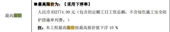

    投標(biāo)報(bào)總造價(jià)
    請(qǐng)問老板說下浮3個(gè)點(diǎn),是用832774.99下浮*0.97,然后再加上綠色施工費(fèi)25549.1,就是最后清單里面的總造價(jià)來報(bào)是嗎,還是說832774.99+25549.1以后再一起下浮3個(gè)點(diǎn)呀
我來答 收藏  舉報(bào)
    你理解對(duì)的,是用832774.99下浮*0.97,然后再加上綠色施工費(fèi)25549.1。2022電子投標(biāo)高頻問題百問百答---資深評(píng)標(biāo)專家深度解析-建筑課堂  https://jzkt.fwxgx.com/courses/18309?source=jzktCoursesTeachers&sourceCustomId=5879751783785865466
    2022-03-08 18:12:23
  • 是說832774.99+25549.1以后再一起下浮3個(gè)點(diǎn)
