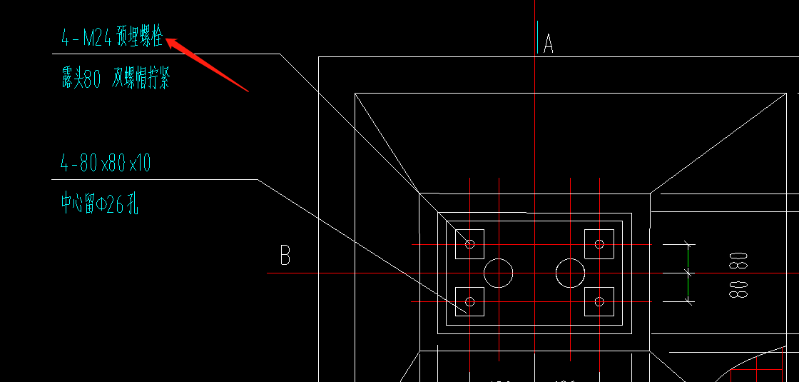

  • 這種螺栓需要單獨計算嗎?
    重量
    1. 這種螺栓需要單獨計算嗎?是否在在綜合單價考慮了
    2. 如果需要計算,是怎么計算螺栓的重量呢
  • 按套計算
    2022-03-08 12:01:37
  • 要單獨計算,計算螺栓的重量,套預埋螺栓定額。
    2022-03-08 12:02:05
