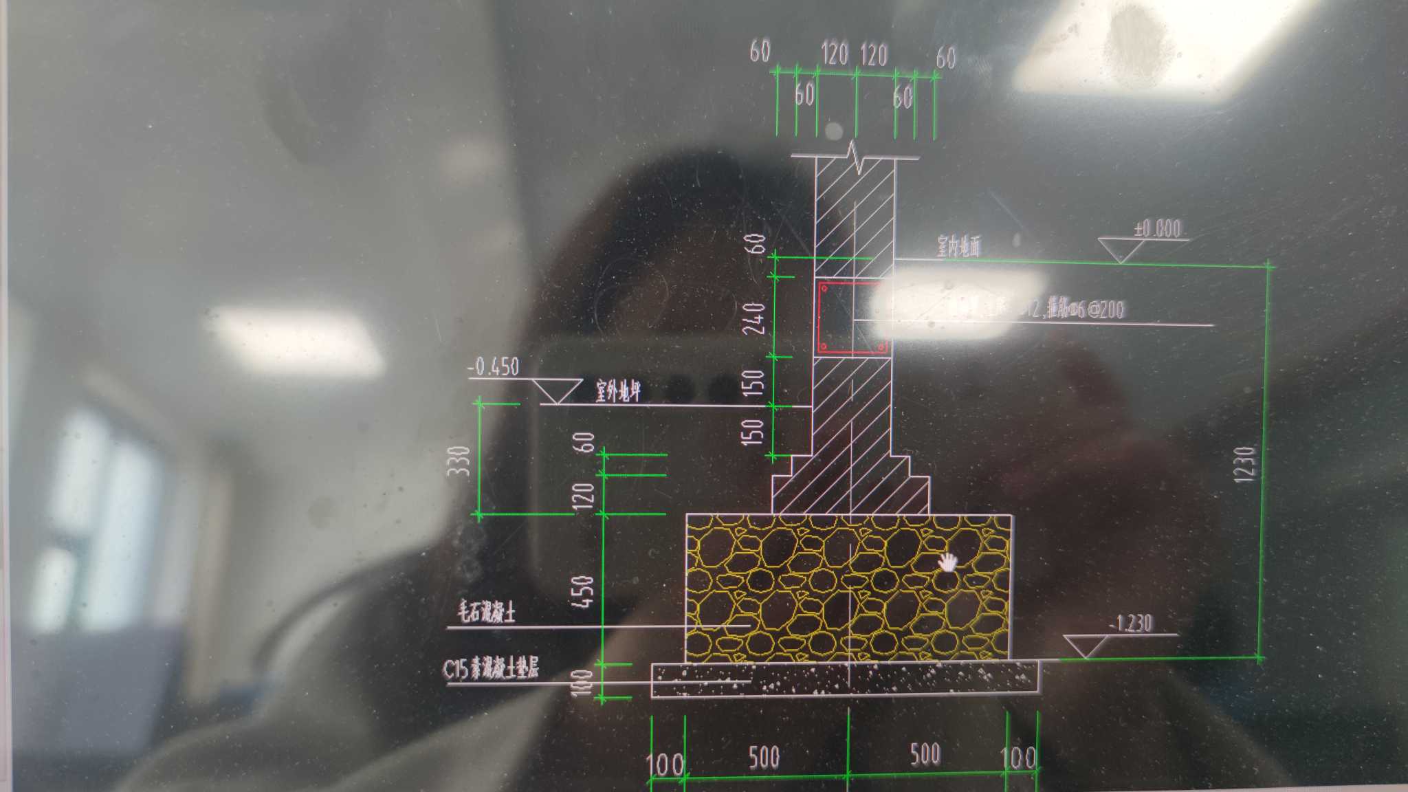

整個采用條基定義,最下面是墊層,上面是基礎底單元,定額選用毛石混凝土,中間及上面是磚基礎
首次提交 2022-03-08 10:05:01 最近修改2022-03-08 10:05:36 (修改過1次)
這種基礎承臺怎么繪制?
