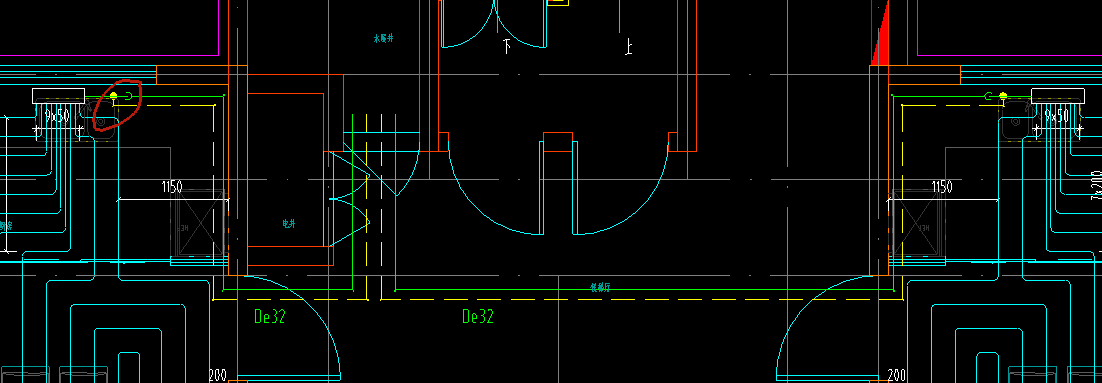

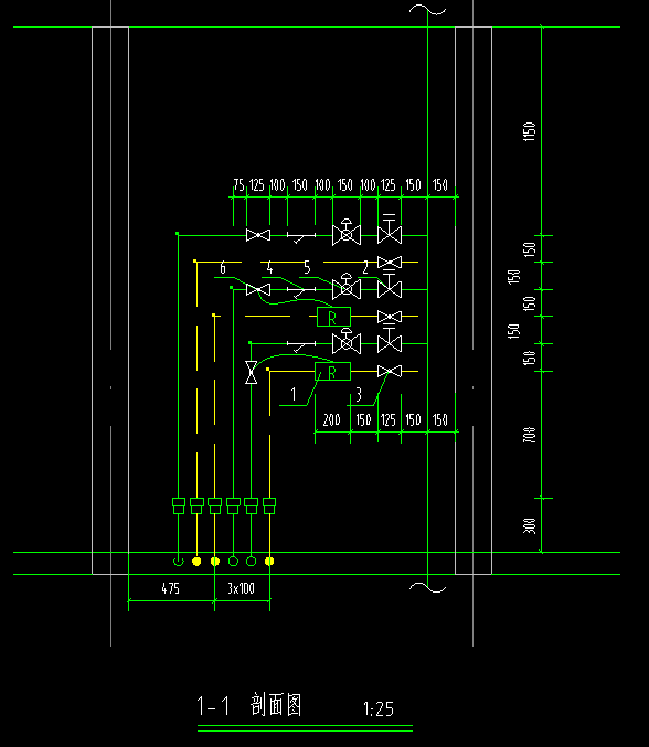

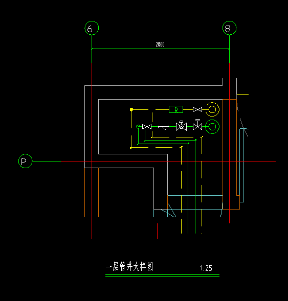

    圖中剖面圖顯示入戶采暖管位三供三回,平面圖看著是兩供兩回,這是什么意思呢?麻煩各位老師幫忙解答一下剖面圖剖面答疑解惑
    說明1-1剖面圖紙錯誤,應是兩回路。
