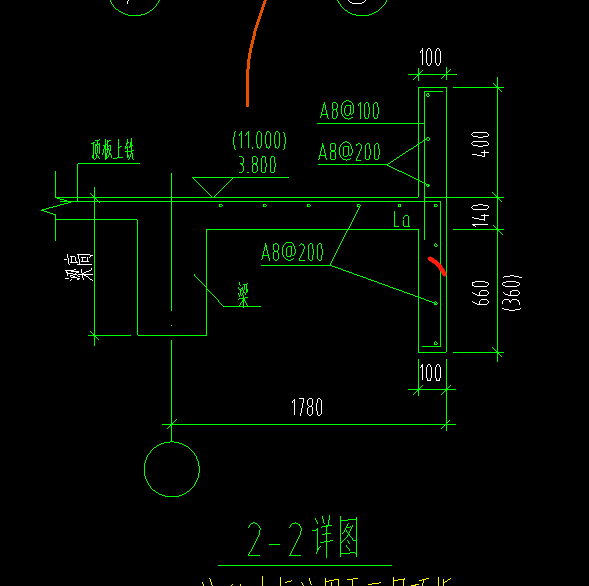

陽臺板我用現澆板,豎的墻我用欄板,但是那個紅色的鋼筋沒搞,應該搞哪個比較好呢。哪位大哥可以說一下

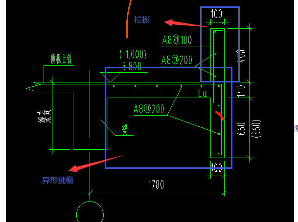

用異形挑檐處理吧
