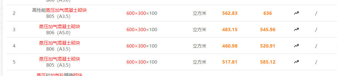

實際材料是200厚的加氣混凝土砌塊,信息價是100厚的,我應該怎么換算?含量需要改嗎?
鴻雁 專家
答題: 48712 被贊: 7078
不用換算,計算的是體積,信息價也是體積價格,按體積價格計算。
2022-03-07 09:10:59
身邊 白銀專家
答題: 4096 被贊: 1116
100的比200的貴,貴在要多切一刀,多加工費
