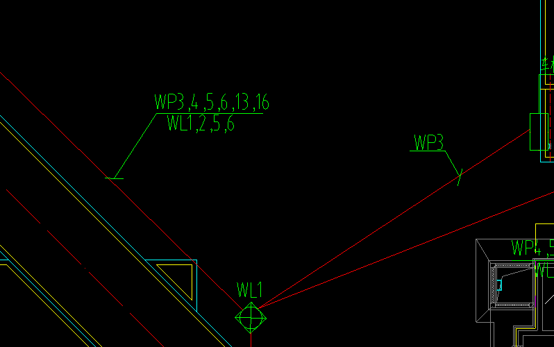

  • 如圖標的WP3,4,5,6,13,16和WL1,2,5,6 怎么算長度
    長度怎么算
    圖紙上這一根線標的WP3,4,5,6,13,16和WL1,2,5,6  算長度怎么算 是算幾根線路啊 比如這條線10米 我計算10跟10米的線100米嗎?還是怎么算 求大神告知 謝謝
  • 不是,看每個回路的終點來計算。

  • 第一步,確定回路的根數(即 ;WP是幾根線,WL是幾根線)。假設都是3根。
    第二步,尺量該線段長度(假設是10米)。
    第三步,10×.(6+4)×3=300米

  • 應該是從不同 配電箱出來的
    WP是動力箱
    WL是照明箱
    線的根數應該查看相應配電系統圖

  • 各回路按長度計算就行
