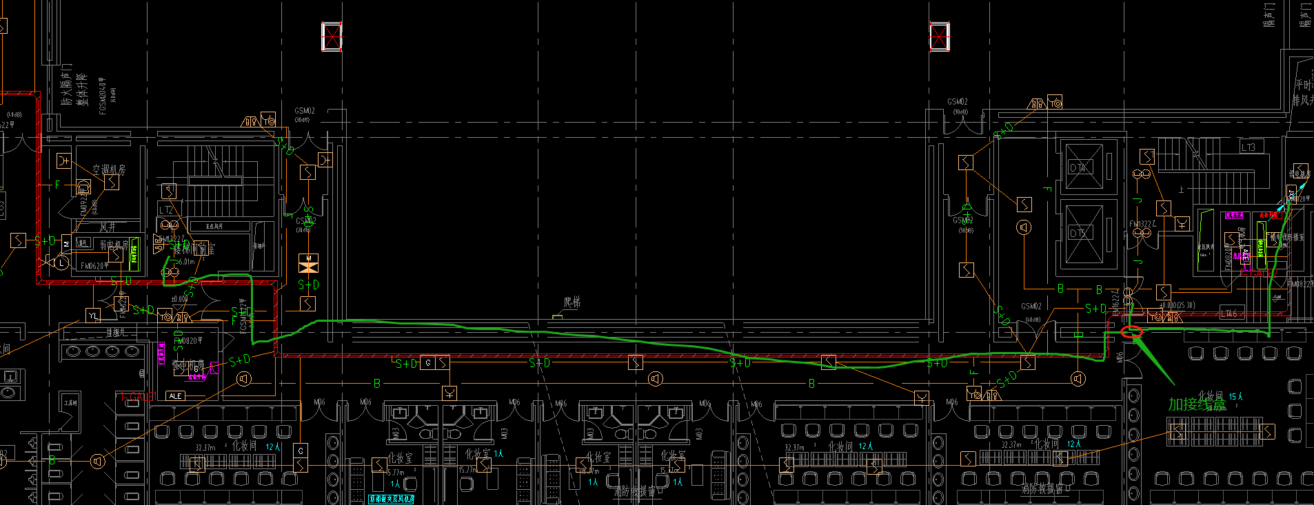

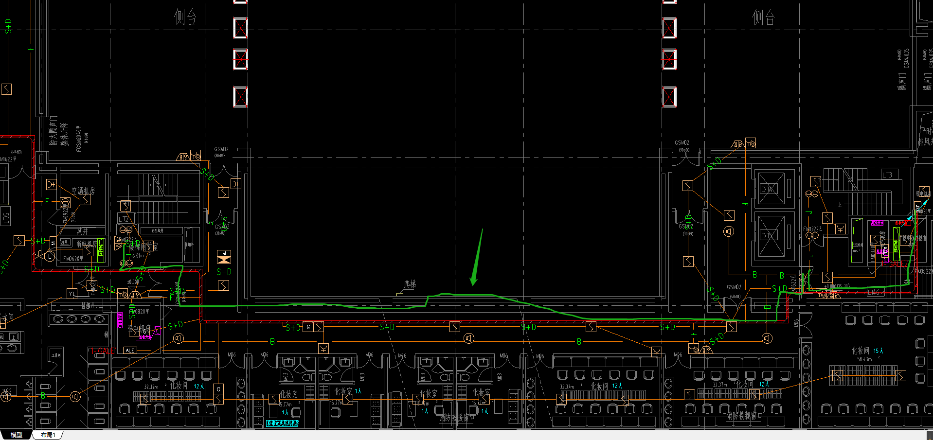

    第一個問題:如下面兩個圖,防火門監(jiān)控的一個回路,通過橋架配線有了兩個出線,
    那么配線是按照哪種方式呢?
    第1種,先接到其中一個門磁,再回到橋架,再去到第二個門磁。
    第2種,再線需要分叉的地方,也就是橋架上方加上接線盒,然后一整條線接過去。

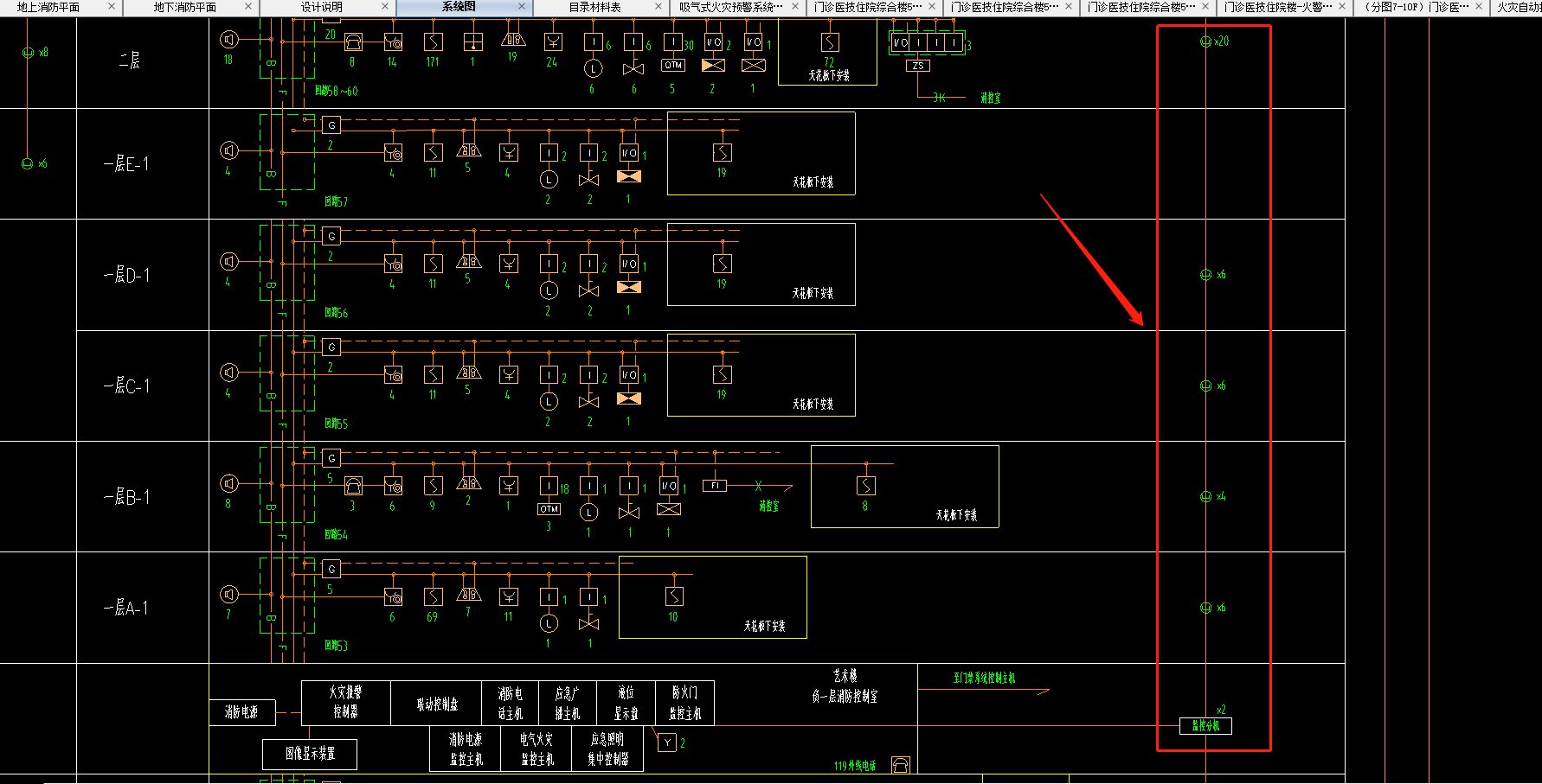

    第二個問題:系統(tǒng)圖只畫兩個監(jiān)控分機,平面圖沒有監(jiān)控分機,那么兩個監(jiān)控分機分別管所有的門磁么?是不是一個監(jiān)控分機管地上部分,另一個管地下部分呢?
    第三個問題:監(jiān)控分機和門磁是一對一接呢,還是一條線連接全部?
    需要各位大佬解答,感謝。
    配管接線盒
  • 第一問,第一種
    第二問,監(jiān)控分機在監(jiān)控室里面放著
    第三問,一條線連全部
